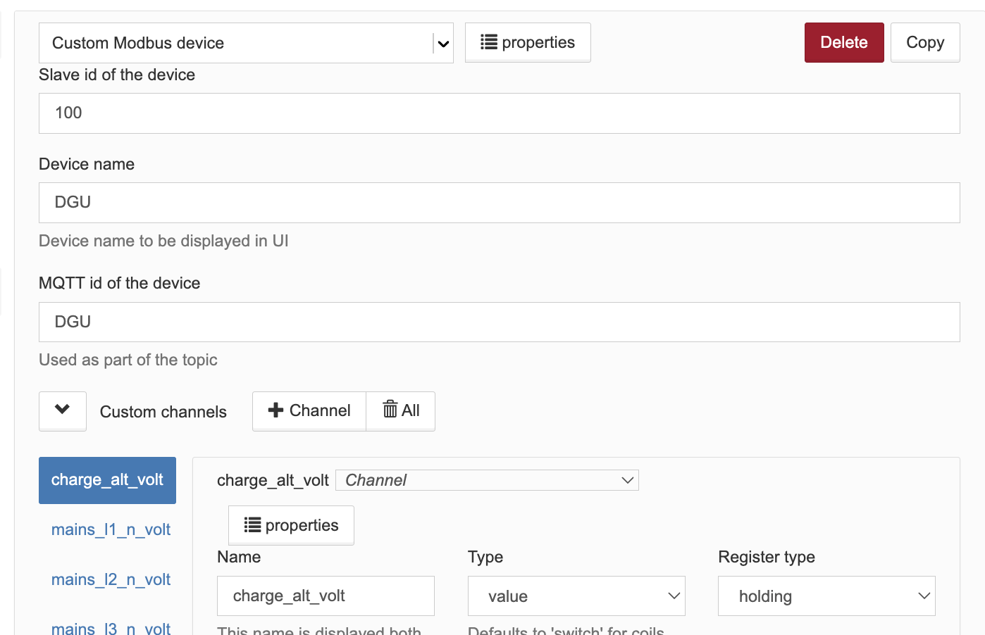

Проблема в обнаружении NODERED `ом Custom Modbus Device
Все регистры читает правильно всё есть в таблице MQTT Chanels

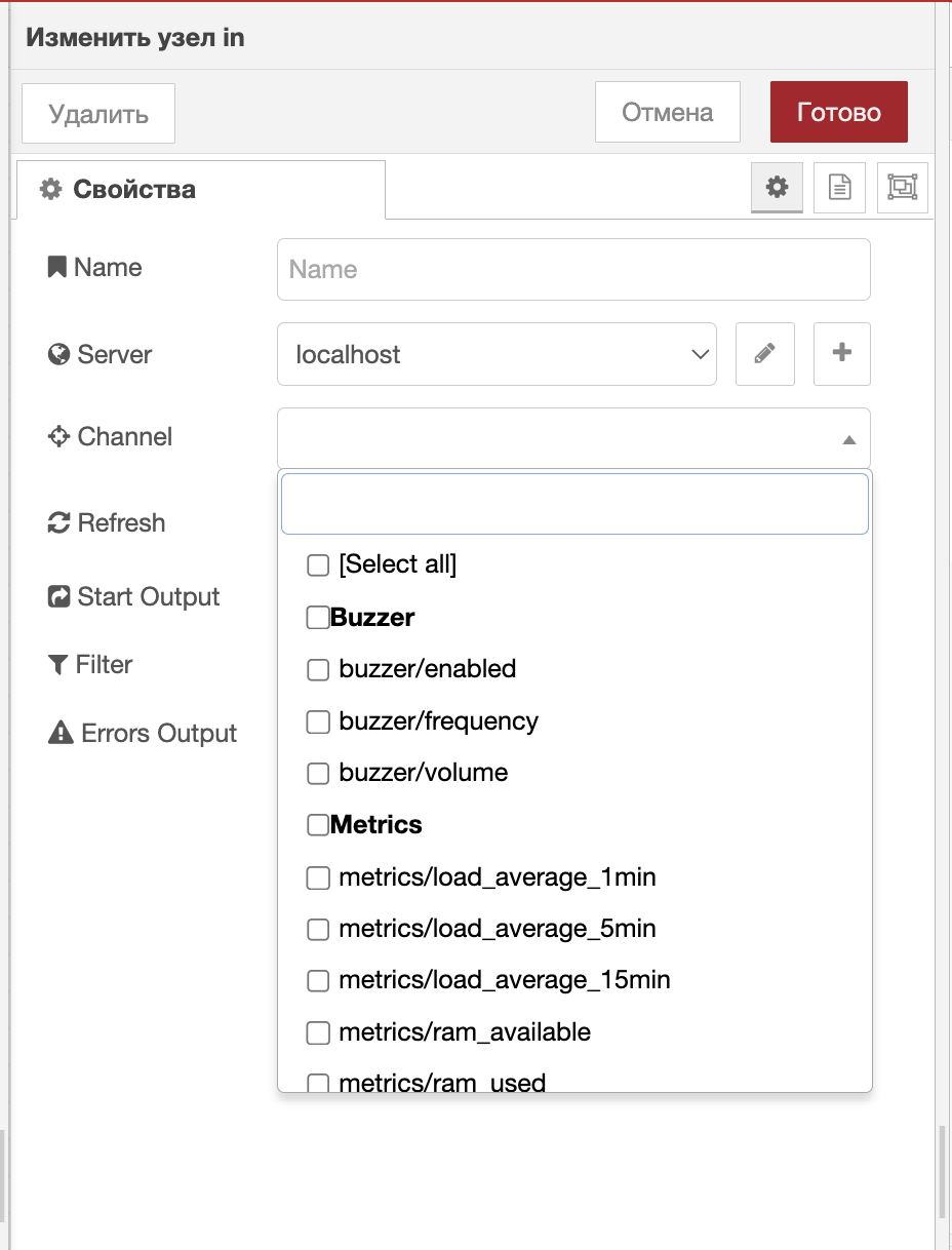

А в Nodered в поле выбора устройства есть все подключенные устройтва в ноде mqtt in но нет самого Custom Modbus device.
mqtt id менял по разному всё ровно не появляется.
Подскажите пожалуйста в чем может быть дело.
А опубликован ли этот проект? Ну и - просто укажите топик вручную.
Да опубликован - уже сутки прошли как опрос проходит но в самом nodered устройство не выходит, а где можно указать топик вручную?

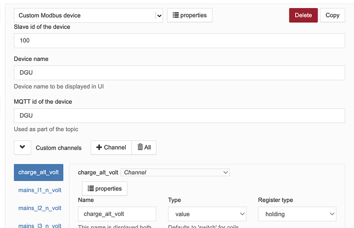

Решилось - не топиком а добавлением вручную Device name и Mqtt id - дефолтные его названия wb-modbus…. не видятся в nodered.
