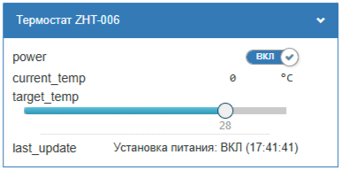

Я пытаюсь добавить термостат BHT006 из spruthub. Набросал черновое правило. Включение и выключение работает. Установка температуры работает. Данные о текущей температуры не подтягиваются.
Это результат запроса:

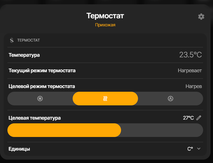

Так же прилагаю правило и скрин с дашборда
BHT006_Термостат.txt (6,3 КБ)

Я беру информацию из топика который публикует Spruthub, поэтому у него другой вид. При подписке на него выдет следующие значения
root@wirenboard-ASYGHYMY:~# mosquitto_sub -v -t ‘Sprut.hub-6535EB0F093C07B5_1/accessories/80/13/17/#’
Sprut.hub-6535EB0F093C07B5_1/accessories/80/13/17/type CurrentTemperature
Sprut.hub-6535EB0F093C07B5_1/accessories/80/13/17/minValue -1000.0
Sprut.hub-6535EB0F093C07B5_1/accessories/80/13/17/maxValue 1000.0
Sprut.hub-6535EB0F093C07B5_1/accessories/80/13/17/minStep 0.1
Sprut.hub-6535EB0F093C07B5_1/accessories/80/13/17/read true
Sprut.hub-6535EB0F093C07B5_1/accessories/80/13/17/write false
Sprut.hub-6535EB0F093C07B5_1/accessories/80/13/17/events true
Sprut.hub-6535EB0F093C07B5_1/accessories/80/13/17/additionalAuthorization false
Sprut.hub-6535EB0F093C07B5_1/accessories/80/13/17/timedWrite false
Sprut.hub-6535EB0F093C07B5_1/accessories/80/13/17/hidden false
Sprut.hub-6535EB0F093C07B5_1/accessories/80/13/17/writeResponse false
Sprut.hub-6535EB0F093C07B5_1/accessories/80/13/17/format float
Sprut.hub-6535EB0F093C07B5_1/accessories/80/13/17/unit °C
Sprut.hub-6535EB0F093C07B5_1/accessories/80/13/17 24.5
В целом все верно получает. Сейчас 24.5 реальная температура
