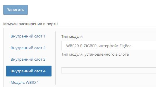

а основная проблема в том, что я не могу зайти на страницу Спрута, просто не открывается, хотя IP и порт указаны корректно. Стик вставлен в нужный слот и на слот “посажен” правильный тип модуля в настройках.

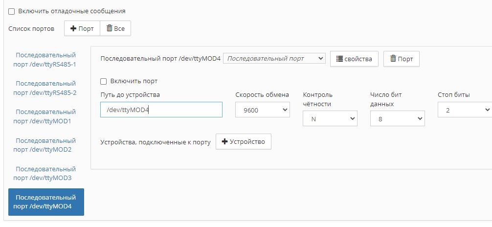

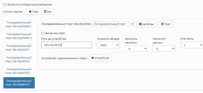

Перепроверил, питания стика есть диод зелёный горит, но нашел информацию, что адрес спрута может быть другой и нужно через SSH заходить и проверять. А это уже не то чтобы совсем просто для обычного пользователя)) у меня сейчас вот так в настройках -

Я не очень сейчас понимаю - что вы настраиваете с /dev/MOD4?

Ну вот в том то и дело, что настройка заключается в трёх шагах -
  1. вставить модуль в Вайренборд,
  2. выбрать нужный модуль в соответствующем моде,
  3. зайти на страницу веб интерфейса Спрута.
    Но вот третий пункт выполнить не могу, потому что страница не открывается.
    У мени IP 192.168.1.50? соответственно страница Спрута http://192.168.1.50:7777/ но она как я говорил - не открывается
То, про что я писал выше - это оказывается о настройке Зигби спрута, не относится к нынешней задаче…
