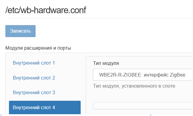

-Тип модуля установлен

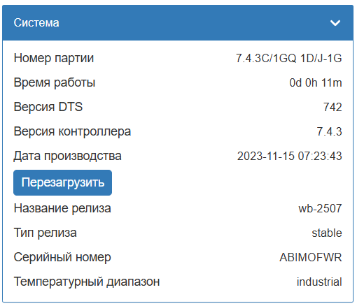

-Версия на которую прошил после чего не стал видеть

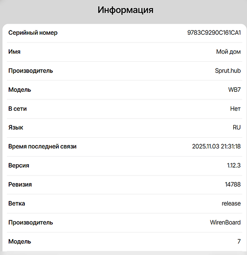

- настройки Sprut.hub.
Сейчас не реагирует и не заходит по адресу: 192.168.1.ХХХ:7777

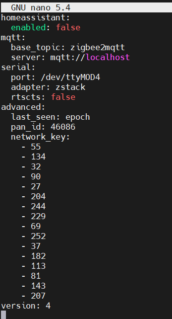

Zigbee службу обновил. Файл приложил
nano /mnt/data/root/zigbee2mqtt/data/configuration.yaml
При настройке Sprut.hub через модуль расширения WBE2R-R-ZIGBEE-SH мне не приходилось открывать /mnt/data/root/zigbee2mqtt/data/configuration.yaml. Буквально недавно проходил эту процедуру.

Вы показываете скриншот конфига zigbee2mqtt.
Это ПО не имеет никакого отношения к ПО SprutHub.
