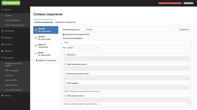

1 - Первоначальная настройка WB 8.5, подключение к домашнему wifi

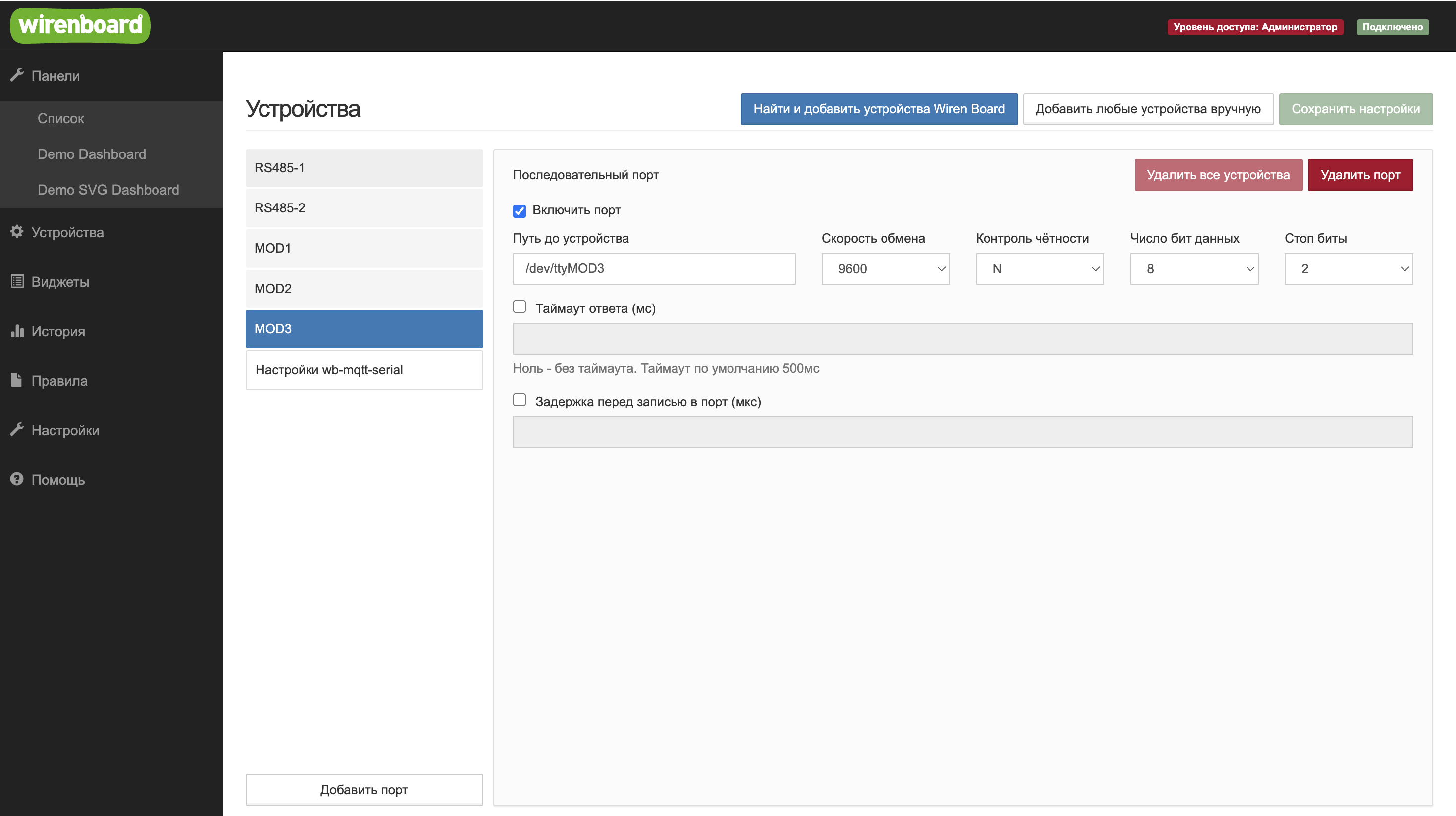

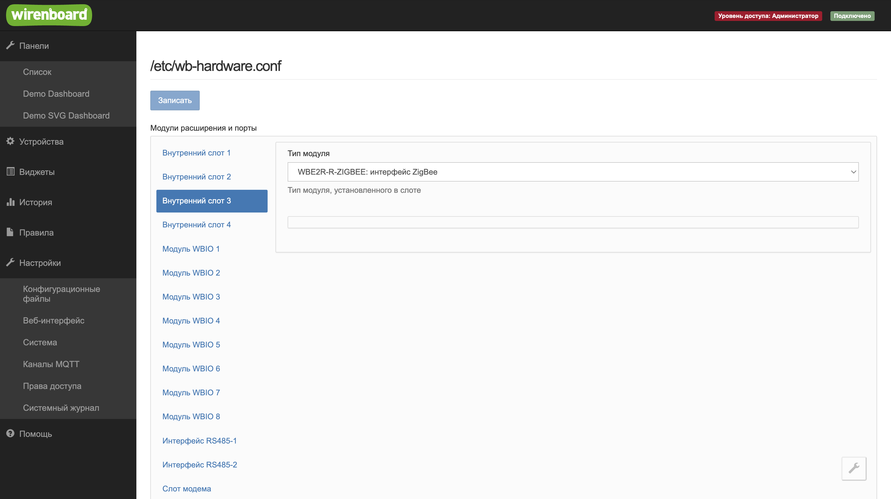

3 - Выбирал модуль расширения MOD1 в настройках WB, так как модуль с завода была вставлен в MOD1 (пробовал переставлять модуль в 1,3 и 4 слот, соответственно менял настройки модулей расширения, безрезультатно). Сейчас стоит в 3 слоте, настройки производил соответствующие.

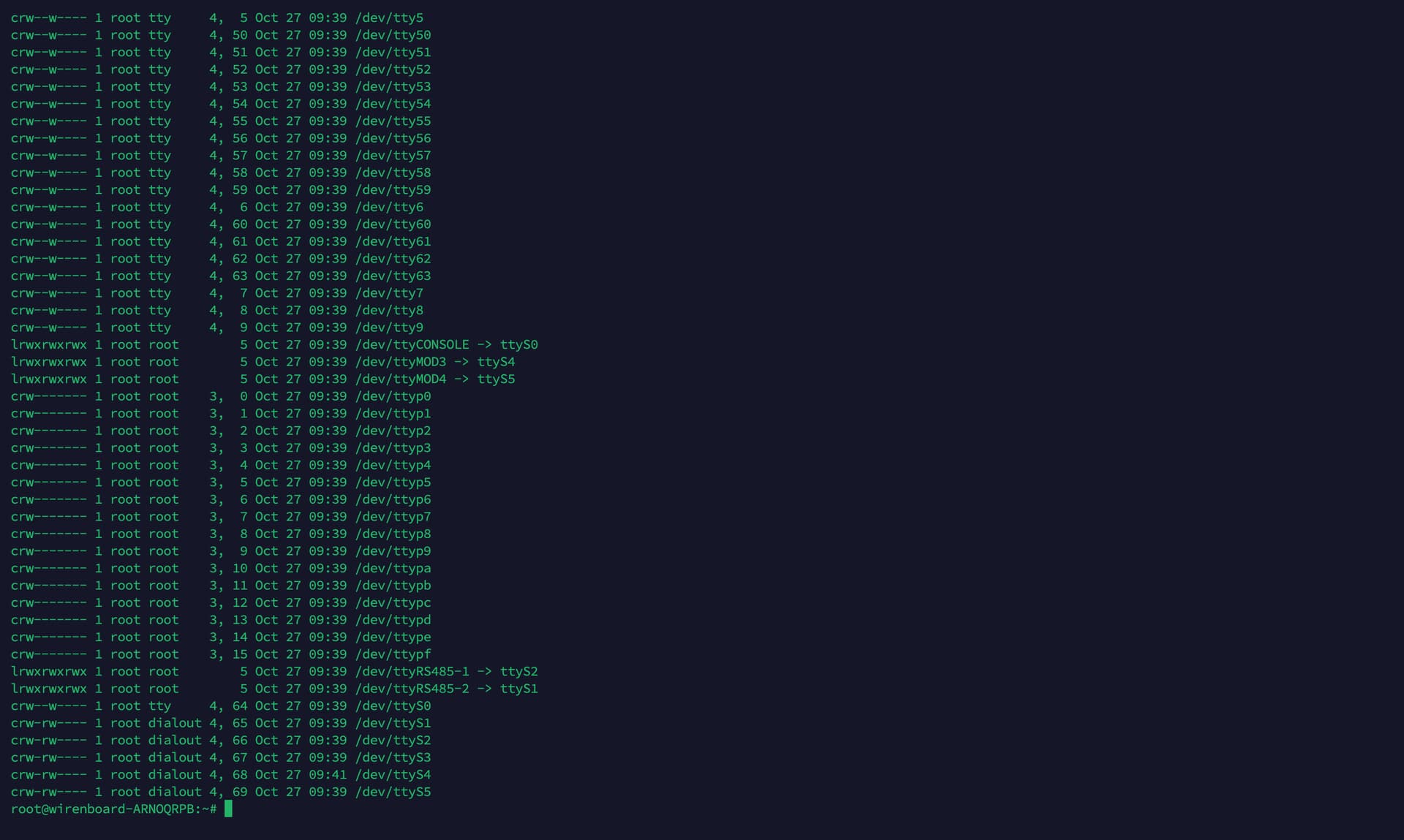

4 - Проверяю через SSH логический порт

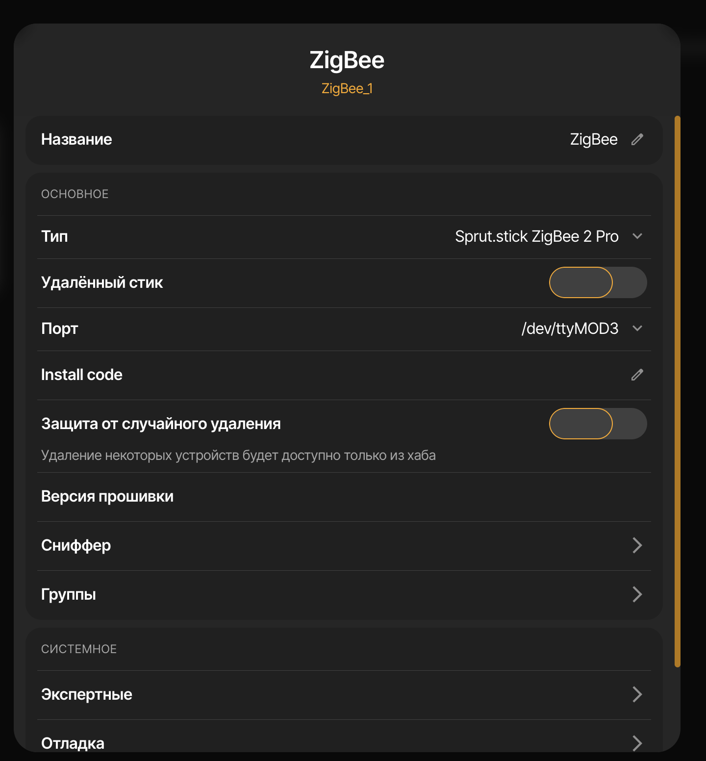

5 - Перехожу в интерфейс СХ, пытаюсь создать контроллер zigbee, подключения не происходит. Бесконечно пишет, что запускается

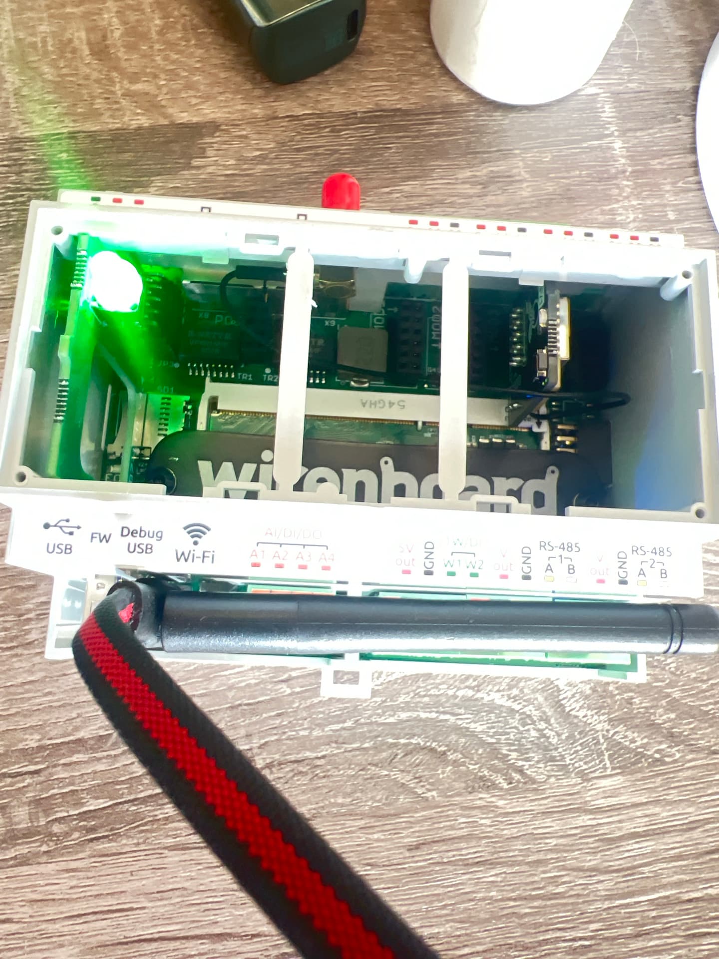

До сброса до заводских настроек модуль СХ горел зеленым. Питание происходит все это время через USB type-с с блоком питания на 30W

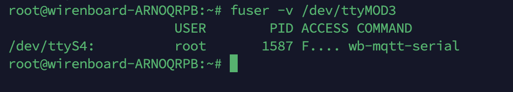

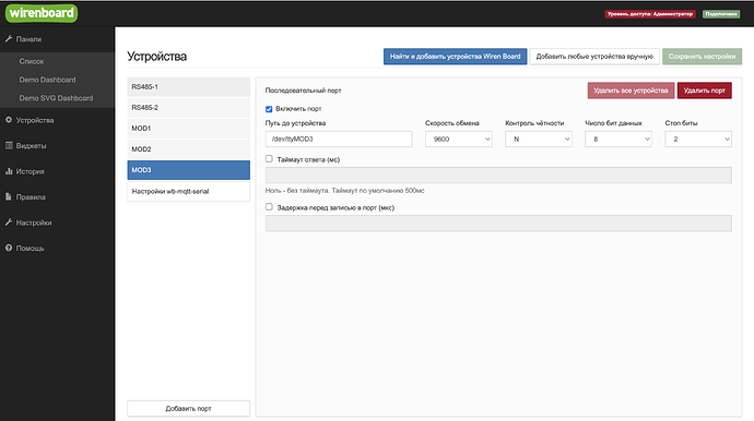

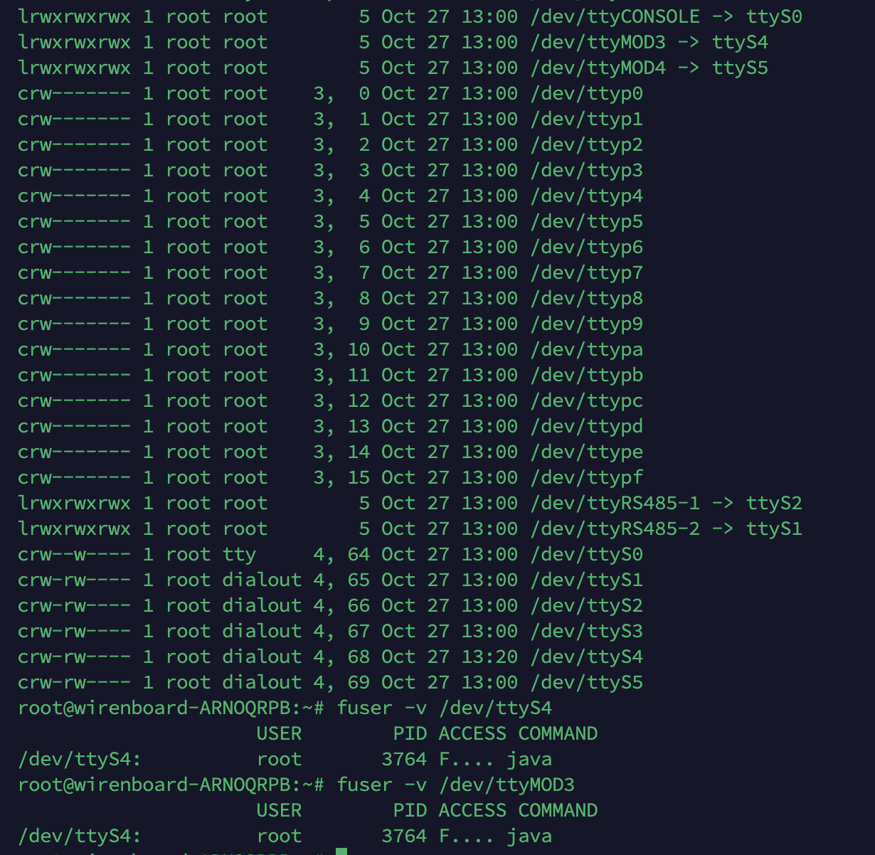

Проверьте пожалуйста что ttyMOD3 не включен в остальных сервисах.
Имеете в виду светодиод? А разве на этом модуле есть?
А как можно проверить, что ttyMOD3 не включен в остальных сервисах?
Да, светодиод есть и он точно светился
https://wiki.wirenboard.com/wiki/Serial_Port#Определение_занятости_порта_и_монопольное_использование
Видно что процесс java занял порт. Как правило это и есть SprutHub.
Порт должен использоваться только и исключительно одним сервисом. Не следует его включать для нескольких.
