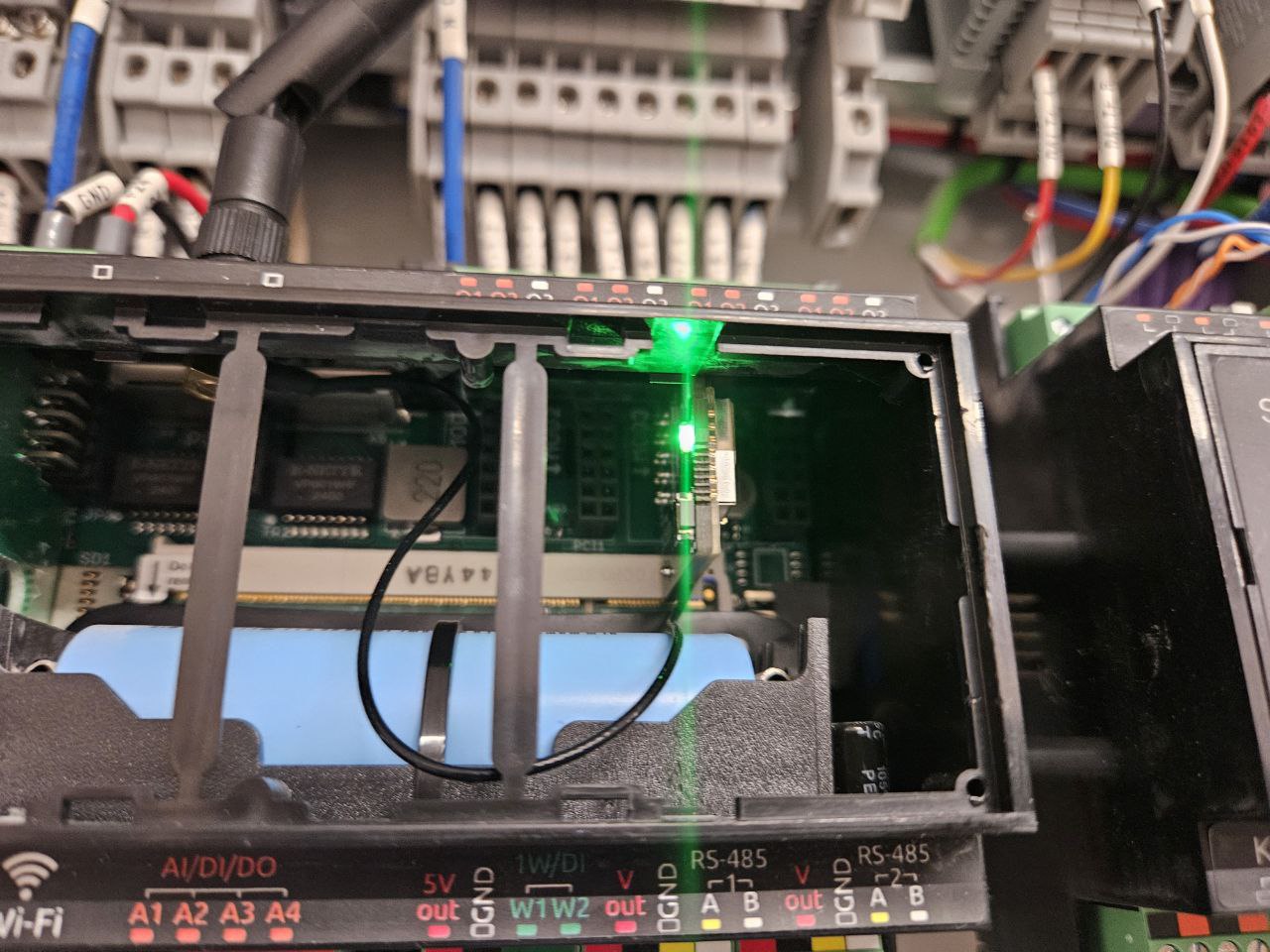

Здравствуйте, по фото вижу, что у вас установлен модуль расширения Sprut.stick ZigBee WBE2R-R-ZIGBEE-SH, который не работает с zigbee2mqtt. Для работы с zigbee2mqtt вам необходим модуль расширения WBE2R-R-ZIGBEE v.2 + антенна.
Спасибо!
