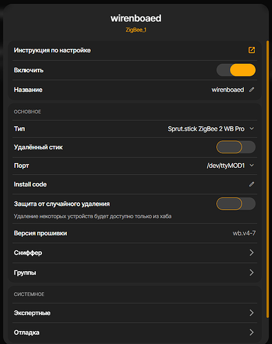

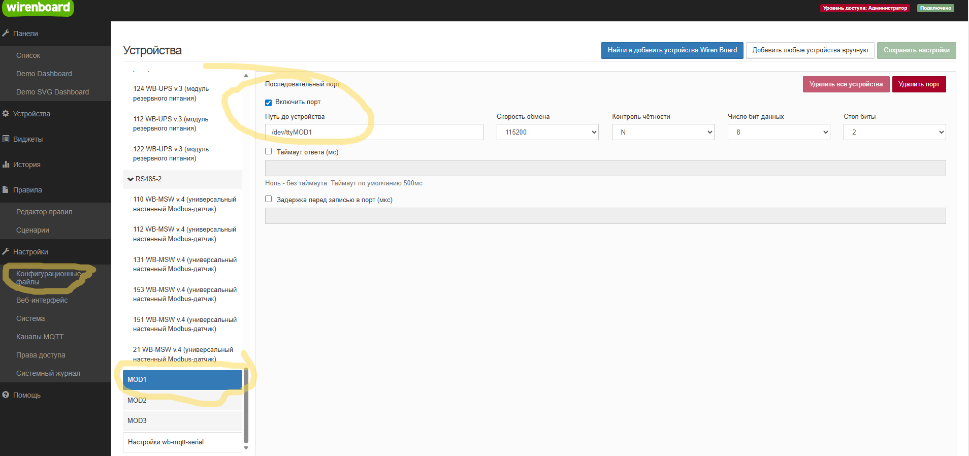

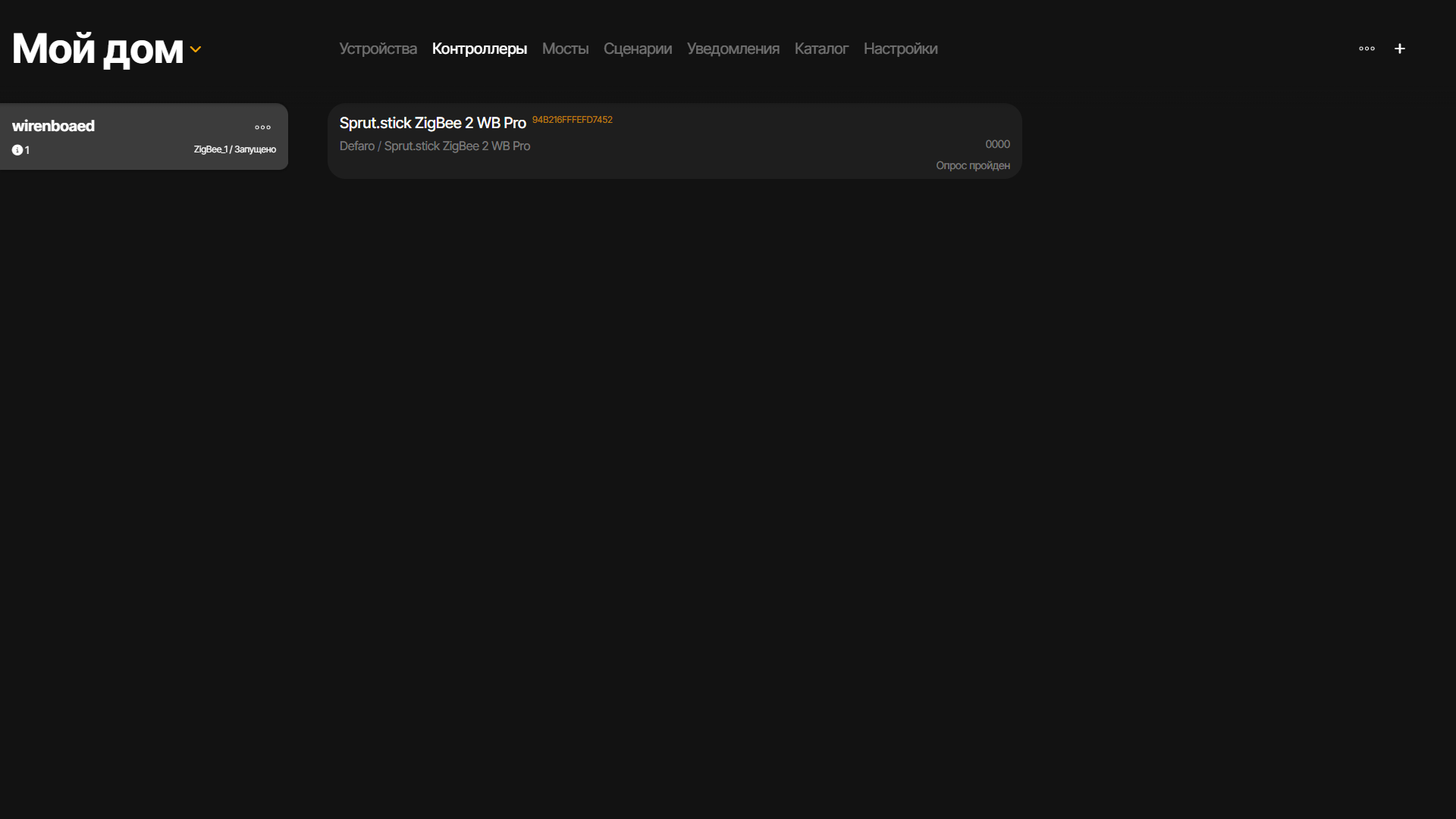

Всем добрый день, срочно нужна помощь куда капнуть уже не знаю. Спрутстик предустановлен на производстве. все добавил. все нормально, но при запуске поиска устройств не показывает устройства на шине WB в какую сторону копать ? Несколько раз удалял и ставил заново, история одна и та же
Перекинул спрутстик на 4 порт. все удалил, заново поставил. спрутстик подцепился, все норм устройств на шине WB не обнаруживает может быть косяк с самим спрутом или в какую сторону думать?
Правильно ли я понял, что сервис Sprut у вас работает, и в веб-интерфейсе контроллера видны периферийные модули Modbus и управляются оттуда. Проблема в том, что в интерфейсе Sprut не видны эти устройства?

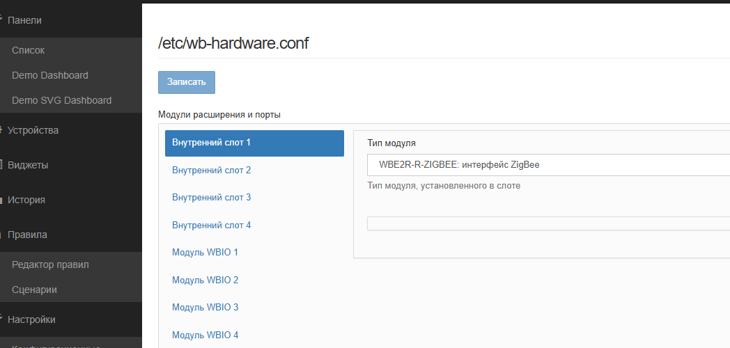

Моудль расширения SH он для Zigbee устройств.
Для прокидки модулей из WB создайте в СХ MQTT контроллер.
Стандартных настроек достаточно. Должно найти все что подключено. Если что добавится - достаточно там же запустить поиск.
