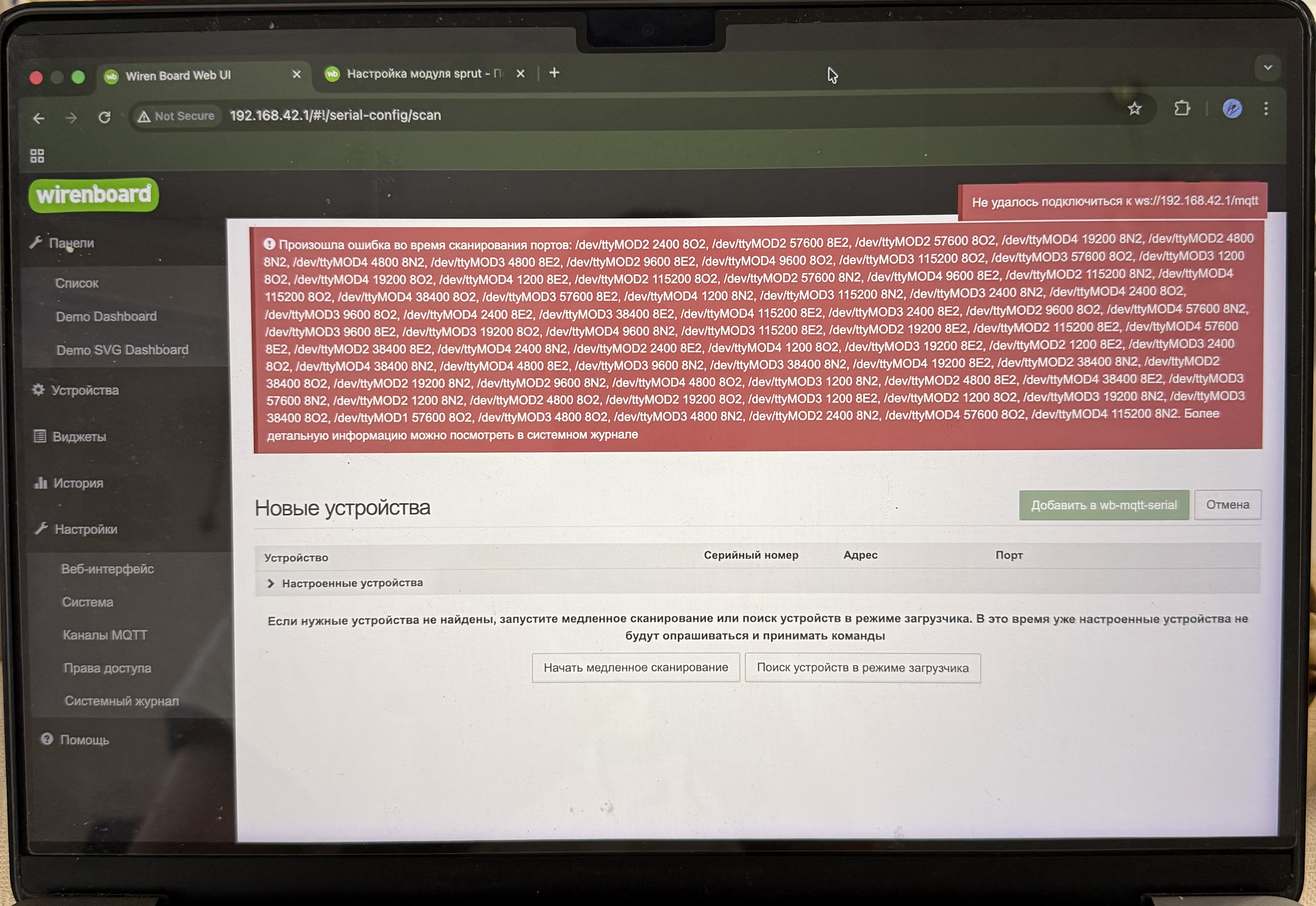

Добрый день. Собрал щит с контроллером WB-8.5 и Спрут-Стиком на борту. В контроллере также имеются 1 модуль дискретных входов и 2 модуля реле. Изначально имелось 4 реле WB-MRC6.v3, 1xMDM-3, 2xWB-LED и 1xMCM. При первоначальной настройке дома все оборудование идентифицировалось и отобразилось как положено (в Декабре 2025 года). Сегодня установил щиты у себя в квартире, а также добавил еще 1 щит с блоками питания и модулями WB-LED (находится в 10 метрах от основного щита). Просканировал и нашел все устройства на шине 1, но в тоже время имеется большой список ошибок которого раньше не было. Прилагаю фото. Буду признателен если поясните в чем проблема и как ее устранить.

Для более полной картины: а что (какие устройства) подключены, например, к /dev/ttyMOD4?

Извиняюсь что задержался с ответом. Вопрос решился, ребята с чата в Телеграмме подсказали что надо Галочки снять с данных портов перед сканированием. Все нормально работает, вопрос закрыт.
