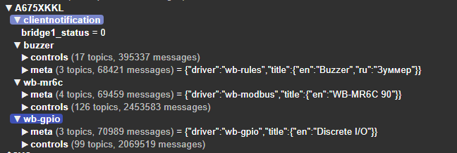

Обратил внимание, что контроллер начал слать в бридж огромное количество сообщений (около 500к) за несколько минут прислал. Память опять переполнилась. В данный момент к контроллеру не подключены дополнительные блоки (wb-mr6c и WBIO-DO- HVD-8). С чем может быть связан такой объем сообщений?
Рекомендую подписаться на топики и проверить, какие данные передаются:
mosquitto_sub -h <BROKER_IP> -t "#"
Это поможет выявить возможные проблемы, например:
  • Дублирование данных;
  • Зацикливание сообщений в топиках.
