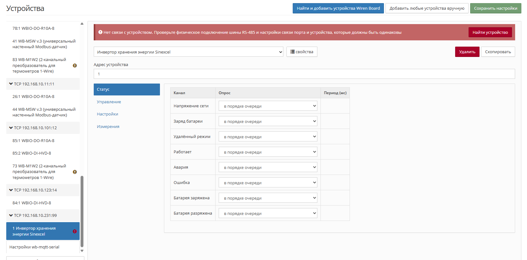

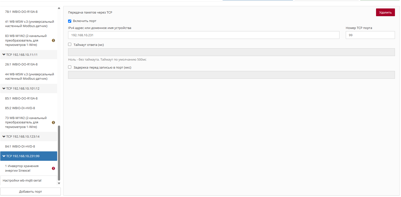

Сначала пытался подключить его через существующий в системе модуль wb-mio-e-2 как устройство rtu не видит его контроллер. Затем подключился по tcp через приложение modbus poll подключается к нему (но не понял как просмотреть топики), далее в wb сделал виртуальный порт tcp 192.168.10.232 id 1 (такой адрес установил на стороннем устройстве) и добавил в него устройство раннее созданное sinexcel_pcs.json

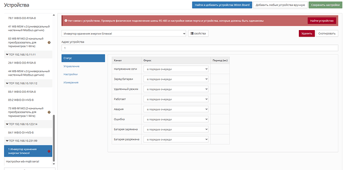

при подключении через wb-mio-e-2 тоже ничего, приложил скриншоты.

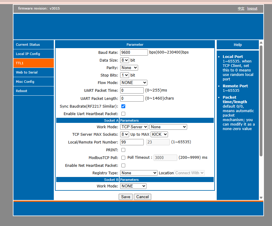

производитель в документации пишет про стоп бит 1, пробовал и 1 и 2 картина не меняется. оборудование из Китая у них не особо с документацией, выслали мне две бумаги по 2 листа, на сообщения пока не отвечают.
а и при подключении через преобразователь wb-mio-e-2 восклицательный знак на вкладке Устройства - Порты пропадает, но сигналы не идут

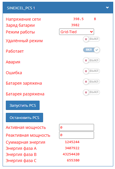

даже в какой то рандомный момент получил значения (на скриншоте)
Подскажите, дальше какие шаги?
