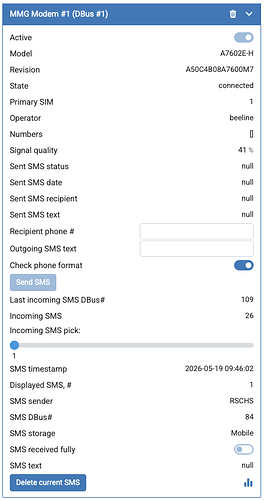

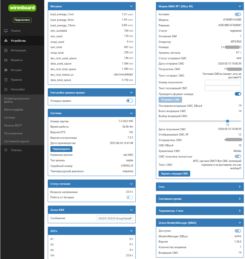

Опубликовал первую версию шлюза между ModemManager (через dbus) и веб-панелью WB. Написан на расте, 9МБ, в отжоре ресурсов пока не замечен. Что может:
  • Отображает состояние модем-менеджера (отдельный девайс) - доступен ли (очищается, если шлюз будет убит без возможности корректной подчистки своих девайсов), статус, сколько модемов, сколько входящих смс
  • Отображает состояние модема (отдельный девайс)
    • Активность (стоит ли смотреть данные, или он пока в инициализации)
    • Общая информация и текущий статус, сотовый оператор, телефонный номер модема, мощность сигнала
    • Блок исходящих СМС: сведения о последней отправленной в этом сеансе СМС и возможность отправки СМС (блок по дефолту отключен, для включения надо запускать шлюз с параметром allow-outgoing-sms)
    • Блок входящих СМС: идентификатор dbus для последней пришедшей СМС (по смене можно понять, что пришла новая СМС), количество СМС, выбор СМС для просмотра, по выбранной СМС - дата/время получения (есть скрытый контрол с таймстампом в юникс-формате - числом), отправитель, признак получена ли целиком или пока доставляется, ну и собственно текст.
Лежит на гитхабе, исполняемый файл приложен к релизу 0.1.0 (прямая ссылка на файл). Копируем на wb, делаем chmod +x, запускаем (-h - хелп по параметрам - но для режима просмотра СМС параметры никакие не нужны). Для постоянной работы можно в крон, но лучше, конечно, обычным systemd-сервисом. Нормально переносит умирания модемов, модемменеджера, mqtt и dbus (но это надо умудриться, конечно).
Скриншот для понимания - см. картинку.

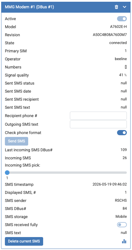

давно не смотрел на смс, и сейчас все сообщения с текстом null
т.е. дата и отправитель - корректные, а текста нет
перезапуск wb-mm-rs не помогает
Сталкивался с таким еще при попытках работы через АТ - модем считает смс из нескольких частей недошедшими до ЕГО перезагрузки. Побороть не смог, похоже на баг прошивки модема. Проверка: в настройках удалить/добавить модем. Перед этим лучше, конечно, ат-командами посмотреть, что он там думает про свои смс - у меня в результате все длинные смс он показывал как частично доставленные с пустым текстом. В dbus, естественно, то же самое.
Upd: нашел в еще не закомичченных архитектурных записках для чатгпт -
Operational constraint: command SMS are expected to fit into one SMS. Multipart or still-incomplete SMS objects are not considered a reliable command transport because some modem/operator combinations may leave them stuck in receiving for a long time and only recover after a modem restart.
