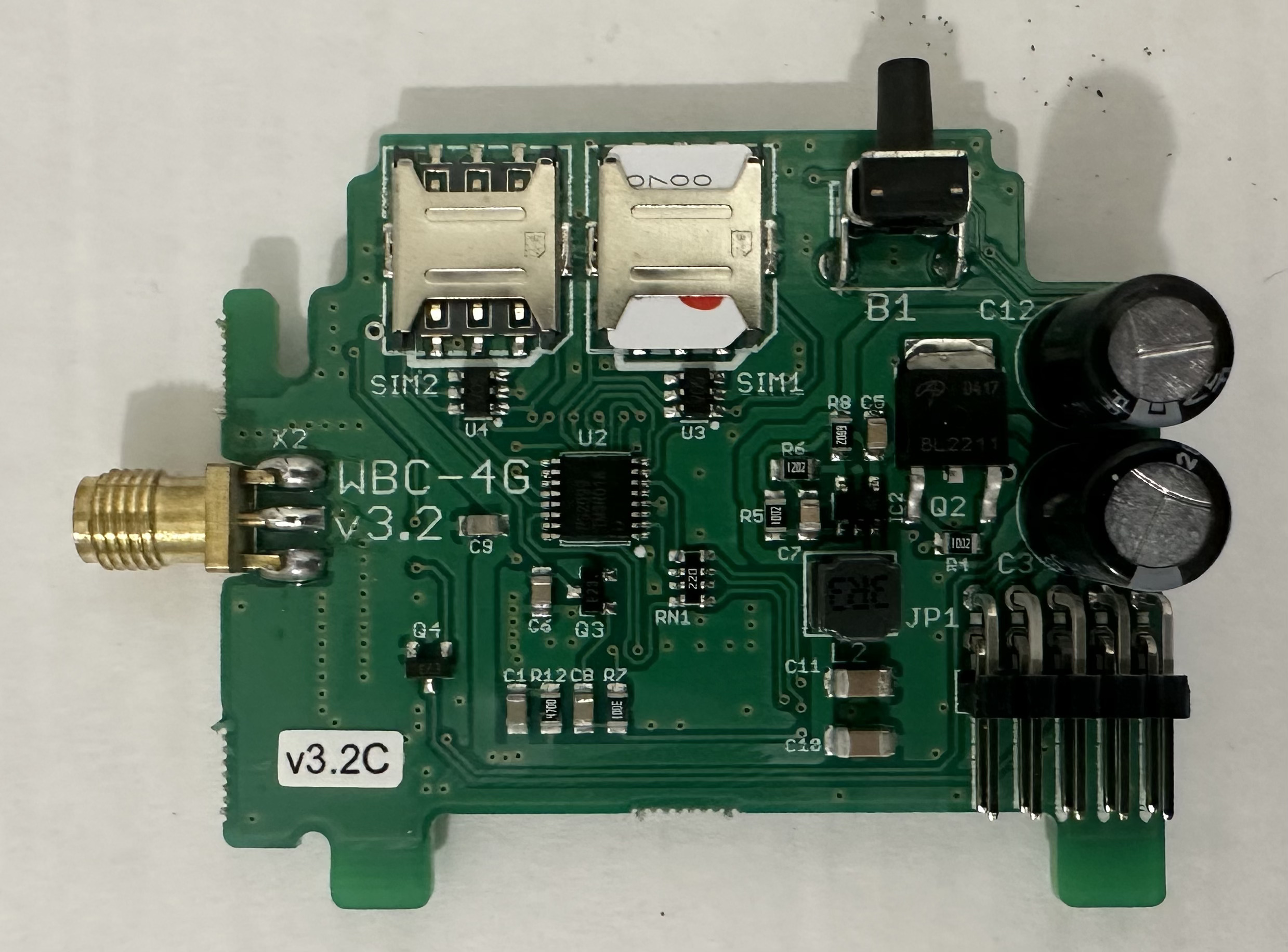

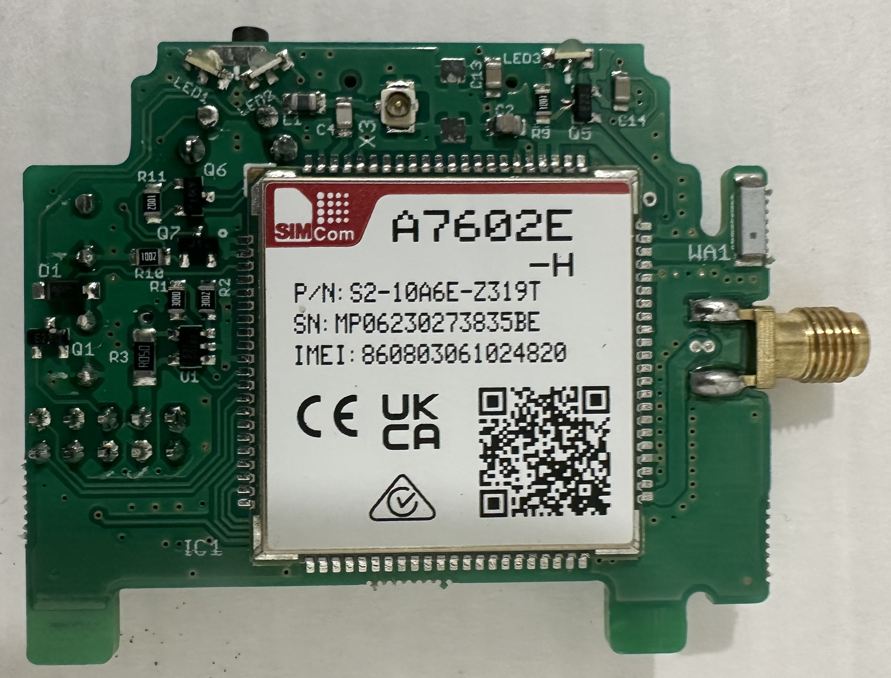

Главное сейчас - ревизия вашего модуля: пришлите, пожалуйста, фото платы модема с двух сторон, а также тип антенны (штатная/выносная) и уровень сигнала.

Фото модема:
Антенна выносная, уровень сигнала 65-80%
