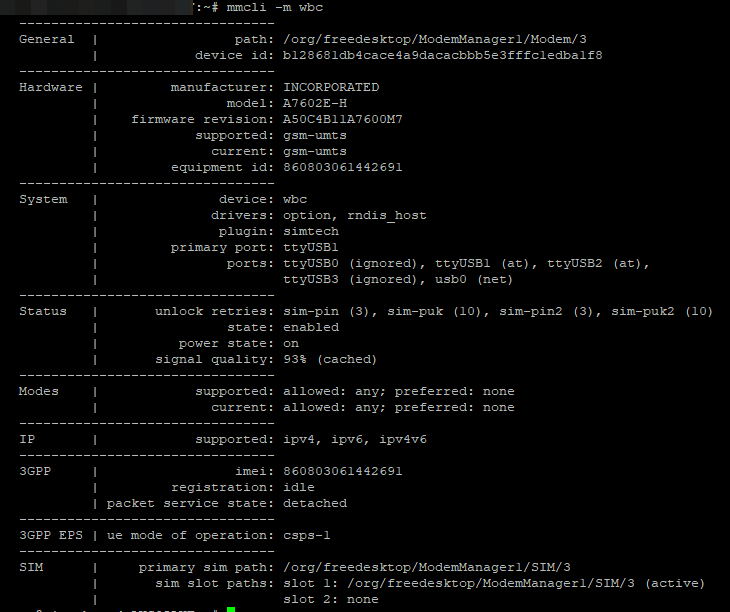

  1. Уточнить, не уходит ли модем в режим, где ModemManager теряет управление: пришлите вывод
    mmcli -m wbc
    в момент, когда SMS уже не отправляются.

  • mmcli -m wbc в рабочем и нерабочем состоянии

Очень интересно, сигнал вроде у вас достаточно неплохой, а вот ключевой повторяющийся паттерн в ModemManager:
mobile equipment forced PS detach: all contexts have been deactivated
3GPP registration state changed (idle -> denied)
3GPP registration state changed (denied -> idle)
forced PS detach означает что сеть принудительно отключает пакетную (дата) сессию, сбрасывает все контексты.
denied означает что сеть отказывает в регистрации/attach пакетного домена. т.е. это явный отказ оператора, а не слабый сигнал (при слабом сигнале было бы searching/idle, а не denied).

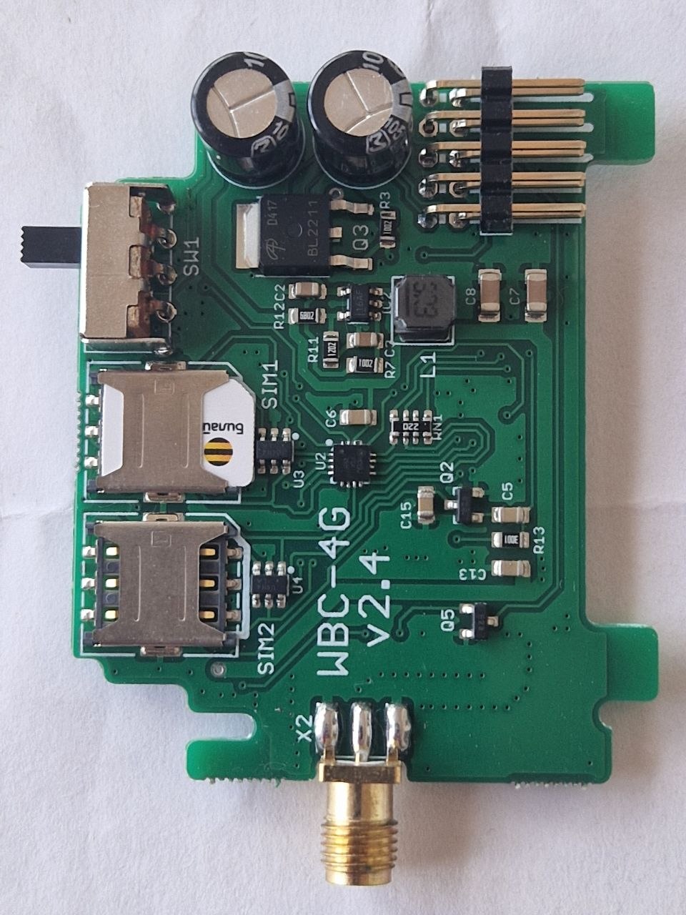

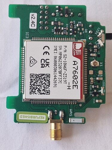

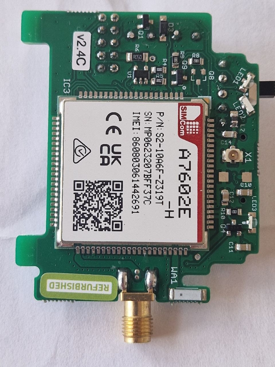

Подскажите данное поведение было изначально или какое то время работало и началось недавно? Сможете ещё уточнить серию модема? (фото самой платы с двух сторон)
Поставил около 2-х недель назад, дней 5 все было нормально, затем начались проблемы. Фото сейчас сделаю
