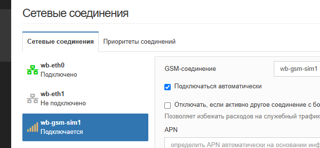

Недавно приобрели модем WBC-4G, установили на контроллер WB8.5
В конфигурации по пути /etc/wb-hardware.conf добавили устройство.
Но при добавлении GSM-соединения постоянно висит статус “соединение”
Подскажите куда копать? Играет ли роль, что контроллер находиться в другой стране?
ModemManger запущен
Рекомендую проверить работоспособность sim-карты на другом устройстве.
Если проблема только с модемом WBC-4G, то
для диагностики проблемы пришлите, пожалуйста, архив с диагностической информацией контроллера. Создание архива описано в документации.
спасибо, вопрос был решен. Заменили провайлерскую сим карту, всё успешно завелось
