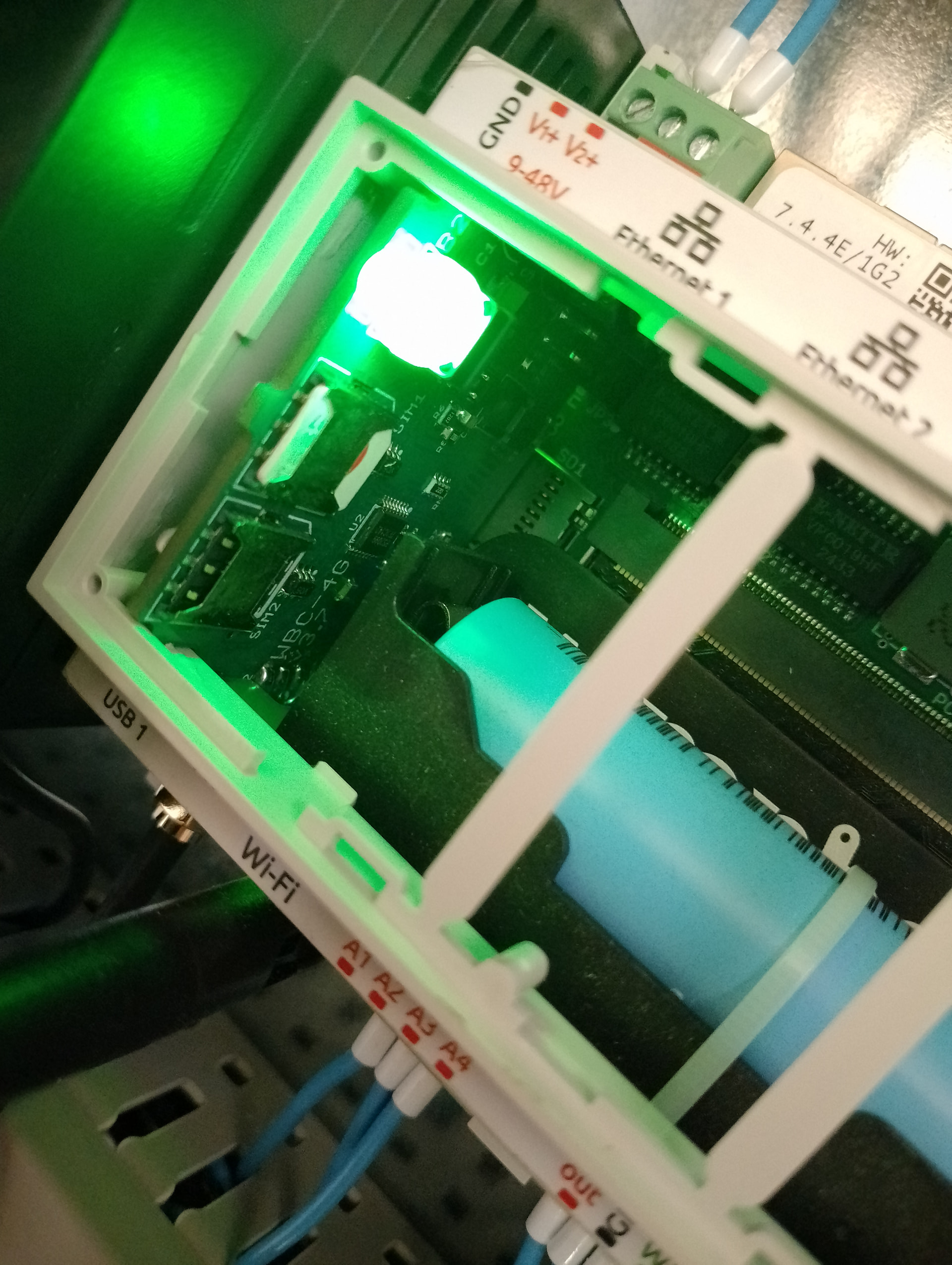

Как расположен контроллер относительно силовых линий?

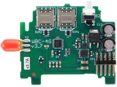

Дополнительно попрошу прислать фото платы с информацией о версии

плату прислать не могу плк на объекте далеко

Если контроллер в металлическом шкафу либо в месте где плохой сигнал возможно необходимо вынести антенну на улицу, использовать можно например JCG821

По основному вопросу: пока определили что это явление массовое нам надо будет собрать случаи и будем смотреть в какой части проблема, т.к. диагностировать достаточно сложно будем думать как быть, мне в любом случае понадобится фото платы вашего модема что бы понимать зависимость.

вот файлы что вы просили
v3.7
Спасибо, версия 3.7, т.е. не попадает под известную неисправность, будем отслеживать, разбираться с чем связано. По завершению сделаем вам оповещение, но сроки пока неизвестны т.к. проблему воспроизвести сложно.
