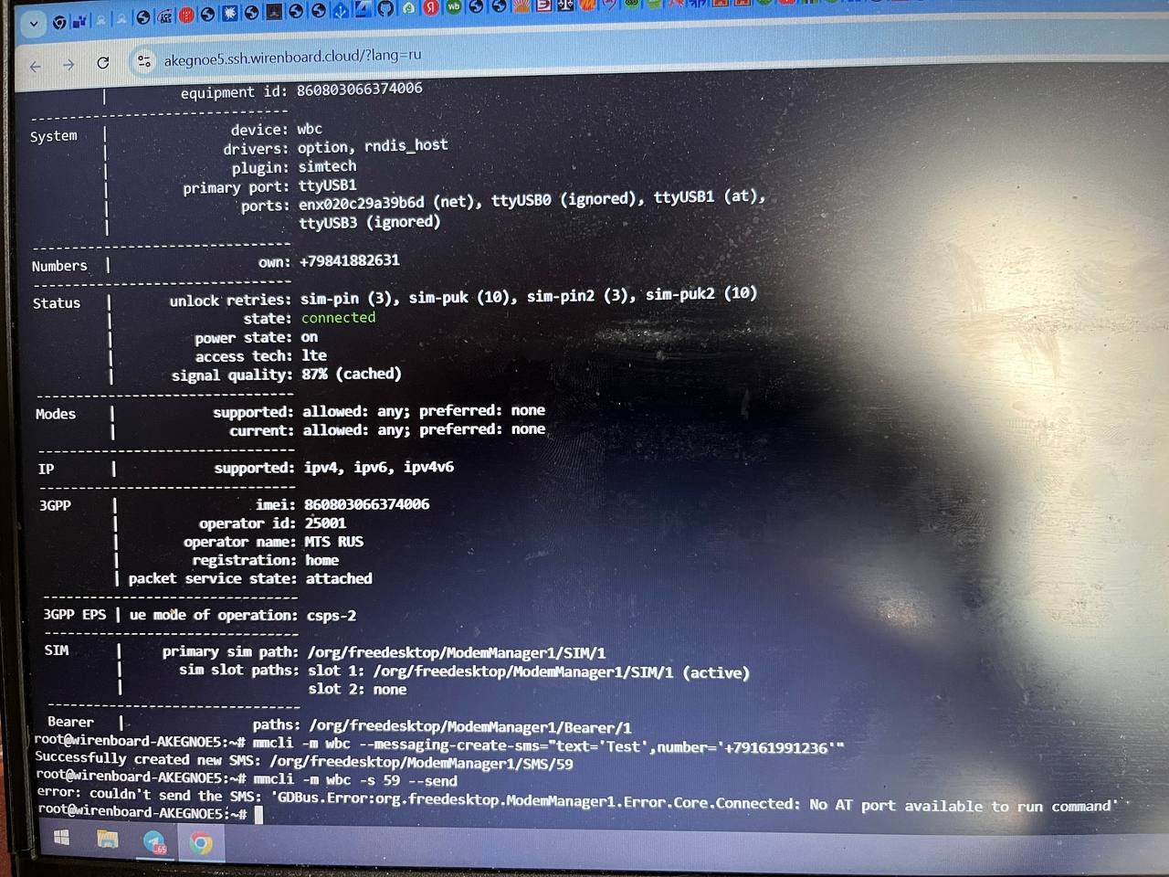

Добрый день! Столкнулся с такой проблемой, что через некоторое время перестали приходить смс, в процессе программирования отправок ( wb-rules) был спам сообщениями и позже перестал отправлять сообщения. Перезагрузка помогла, что это может быть?
2025-07-19 10:52:55error sending sms to Номер:
error: couldn't send the SMS: 'GDBus.Error:org.freedesktop.ModemManager1.Error.Core.Connected: No AT port available to run command'
Пробовал посмотреть, может с модемом что не так
К сожалению только скринами есть
Это дело в операторе из-за спама или в модеме?
