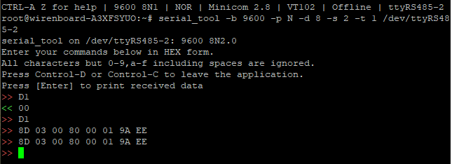

Через minicom (wb-2501) не могу отправить команды и прочитать ответы. Все что видно, на скриншоте ниже.
При этом, все символы что набирались (не видны в терминале и не отправляются) после закрытия minicom отправляются в порт.
Это баг или я что-то делаю не так?

Также я решил проверить работу с serial-tool, но и там у меня возникла проблема, возможно они связаны.

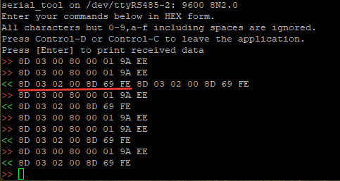

Нет не перезапускался. Сейчас запустил контроллер и проверил еще раз, в целом работает, НО заметил одну странность, если после таймаута отправить ответ с ПК, то при следующей отправки команды с WB, этот ответ подставится.
И после работы с minicom перестают поступать ответы в serial-tool
Логично, так как он в буфере, откуда его некому читать. Это как раз ожидаемо.
А про это - уже у разработчиков, по моему поверхностному дебагу меняется режим управления порта и остается в таком виде. То есть будет починено обновлением.

Буду иметь в виду такую особенность, но сугубо мое личное мнение, что в ответе должны быть данные, полученные только в период действия таймаута, то есть надо обнулять буфер перед чтением (если это возможно).
