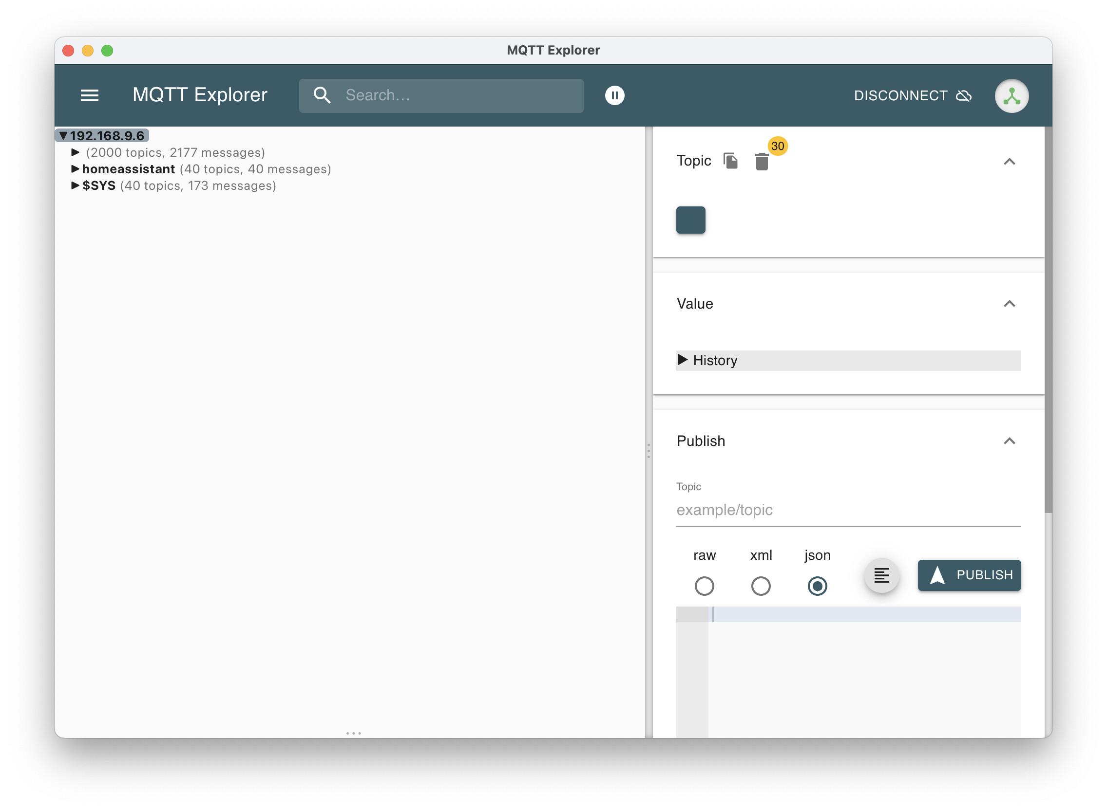

Но после “починки mv /etc/mosquitto/conf.d/30limits.conf /etc/mosquitto/conf.d/30limits.conf_”, выглидит это так:
Контроллер обслуживает всего 7 модулей реле.
А 2000 топиков в корне - это что?
