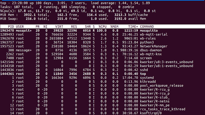

Повесился на ночь на ровном месте
mosquitto 100% CPU
новые коннекты по ssh не установить - обмен ключами происходит, но приглашения пароля нет (как по сети eth0 так и по usb)
minicom конектится, но ничего не показывает и на нажатия не реагирует
в имевшейся сессия ssh+screen в одном окне шевелился top, но в другом что-ли делать было невозможно - реагировало минут через 10 на ввод
В не занятом окне набрал reboot и пошёл спать.
Утром картина таже - не зайти, но видно что перезагрузился.

по симптомам, конечено, похоже на расплодившиеся процессы, то по top их тогда было 187 когда начало плохеть, а сейчас 185 после ребута…

я бы списал в итоге на фазу луны - может быть что-то от регулярных апдейтов ПО без перезапуска по тому, что по симптомам жор от mosquitto это может быть и следствие - он всё же только одно ядро из четырёх потреблял,а вот то, что не зайти и всё еле шевелится это какой-то ресурс операционки кончился (судя по top не своп и не количество процессов) и ребут по этому и помог.

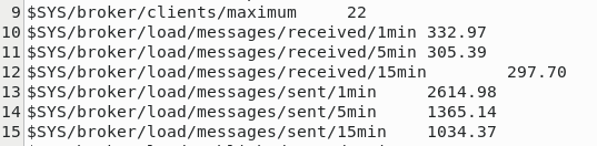

Открыть файл статистики брокера.
Найти в нем строчку “$SYS/broker/load/messages/received/1min”
В ней значение.
Выглядит оно так:
Ну или подписаться на эти же топики брокера. В архиве - просто результат подписки на них.

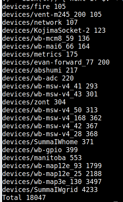

сейчас подписался - 18 тысяч в минуту
вот статистика по тем что дали более 100 в минуту
структура по девайсам у меня удивления не вызывает
общее количество в минуту - ну значит столько при таком количестве девайсов
(по большинству параметров стоит “в порядке очереди”, но от WB-MAP-ов у части напряжений и мощностей стоит “200мс”, а части токов - “100мс”)
