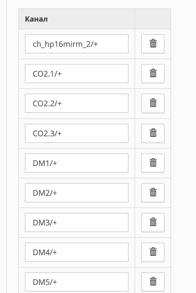

root@wirenboard-ASOI7OWQ:~# cat /etc/wb-mqtt-db.conf
    "database": "/var/lib/wirenboard/db/data.db",
    "debug": false,
    "groups": [
            "channels": [
                "ch_hp16mirm_2/+",
                "CO2.1/+",
                "CO2.2/+",
                "CO2.3/+",
                "DM1/+",
                "DM2/+",
                "DM3/+",
                "DM4/+",
                "DM5/+",
                "DM6/+",
                "DM7/+",
                "DM8/+",
                "DM9/+",
                "DM10/+",
                "DM11/+",
                "DM12/+",
                "DM13/+",
                "DM14/+",
                "DTV2/+",
                "DTV3/+",
                "DTV4/+",
                "DTV5/+",
                "hisense_HCPC_H2M1C_32/+",
                "IN3/+",
                "IN5/+",
                "IN6/+",
                "IN7/+",
                "IN8/+",
                "IN9/+",
                "IN10/+",
                "IN11/+",
                "IN12/+",
                "IN13/+",
                "IN15/+",
                "IN16/+",
                "IN17/+",
                "IN18/+",
                "IN19/+",
                "IN20/+",
                "IN21/+",
                "IN22/+",
                "IN23/+",
                "IN24/+",
                "IN25/+",
                "IN26/+",
                "IN27/+",
                "IN28/+",
                "IN29/+",
                "IN40/+",
                "OU2/+",
                "OU3/+",
                "OU4/+",
                "pvu/+",
                "RL1/+",
                "RL2/+",
                "RL3/+",
                "RL4/+",
                "RL5/+",
                "RL6/+",
                "RL8/+",
                "RL9/+",
                "RL11/+",
                "RL12/+",
                "RL13/+",
                "SM1/+",
                "US1/+",
                "US2/+",
                "wb-w1/+",
                "[DTV1]/+",
                "wb-adc/+"
            "max_burst": 30,
            "min_interval": 120,
            "min_unchanged_interval": 1200,
            "name": "all",
            "values": 10000,
            "values_total": 100000
}root@wirenboard-ASOI7OWQ:~#

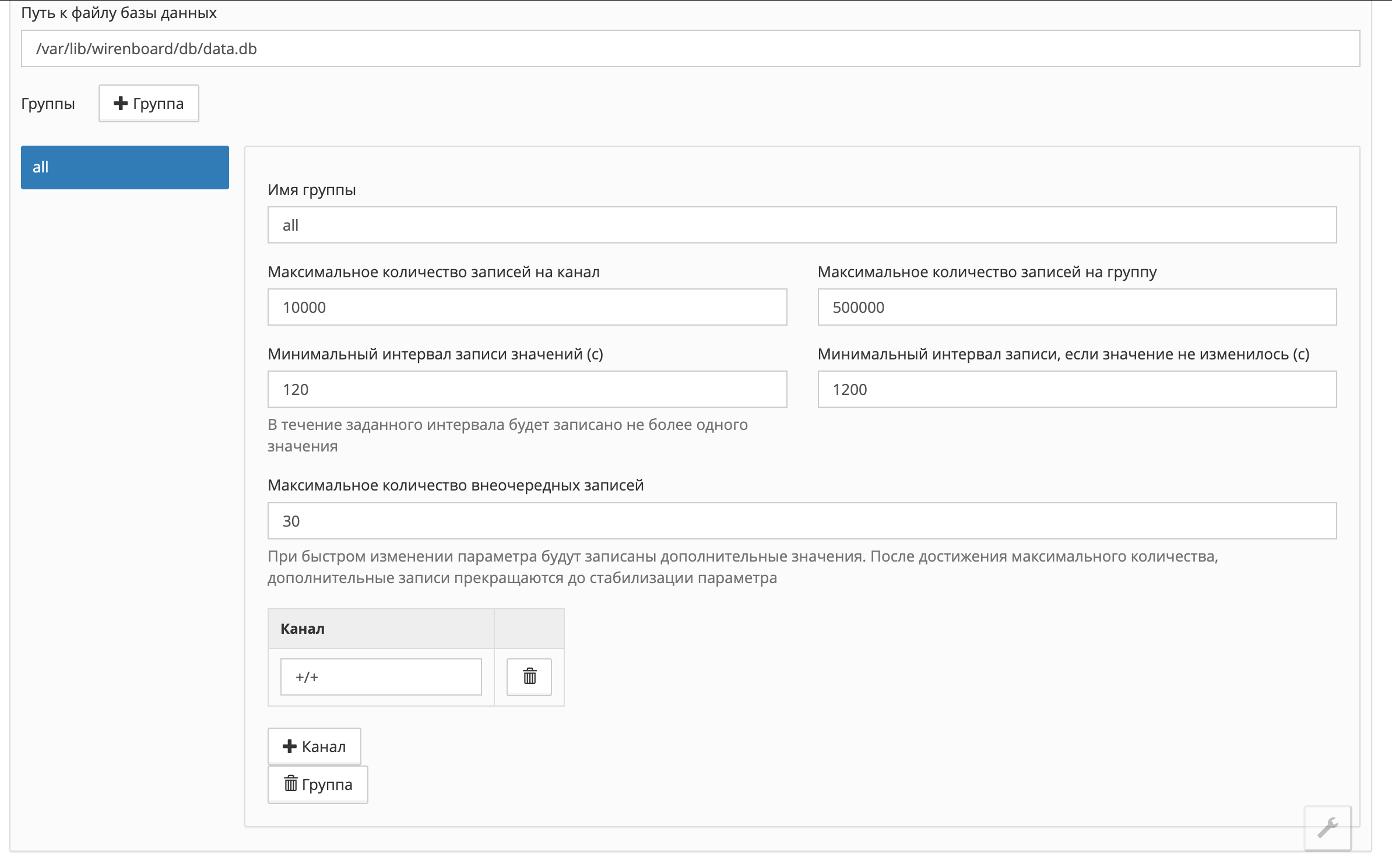

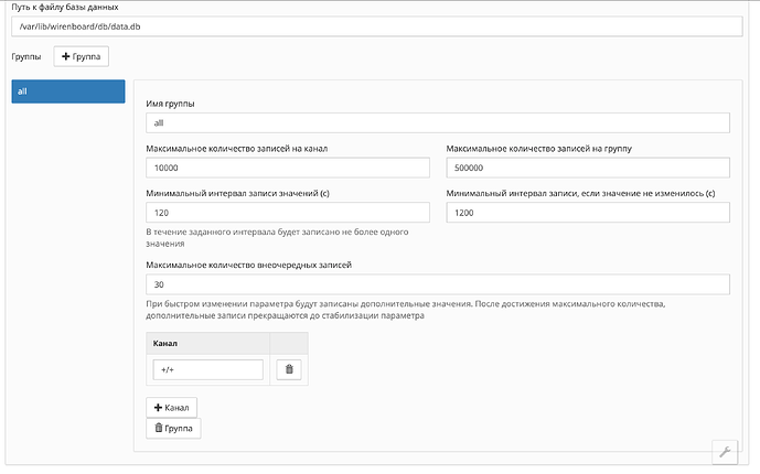

когда в топиках в настройках выбрано +/+ то нагрузка на cpu 45-50% согласно top
сейчас отфильтровал только по подключенным устройствам и нагрузка 10-15% всего. то бишь отключены только топики которые системные - сеть, версия системы и прочие остальные
не понимаю в чем именно дело, но если сделать +/+ то нагрузка сильно возрастает, и стала она возрастать после обновления системы до актуальной версии недели 2 назад

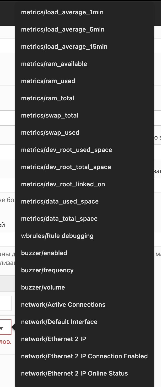

все каналы контроллера, а не подключенных к контроллеру устройств. как только включаю всё - нагрузка 50%
оставляю все каналы кроме каналов контроллера - всё отлично, как везде.
Покажите пожалуйста текущее количество публикаций по каждому, для которого значение считаете чрезмерным.
Я не могу оценивать просто список, без значений.
