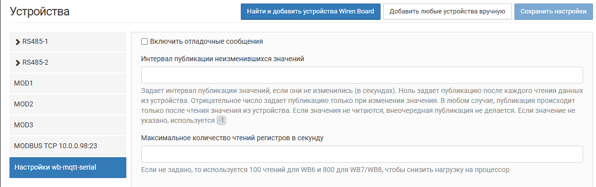

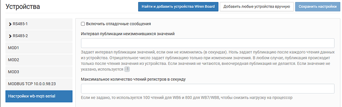

Задавал Читать не чаще (мс), Период опроса каждого канала. Но уровень количества сообщений не падет. Подскажите как можно сократить?
Здравствуйте. Благодарю за ожидание. Для сервиса wb-mqtt-serial можете, например, задать значения ограничения записи (установить выше дефолтных):
Удалось ли решить вопрос?
Попробовал менять эти параметры. Сильно не помогло.

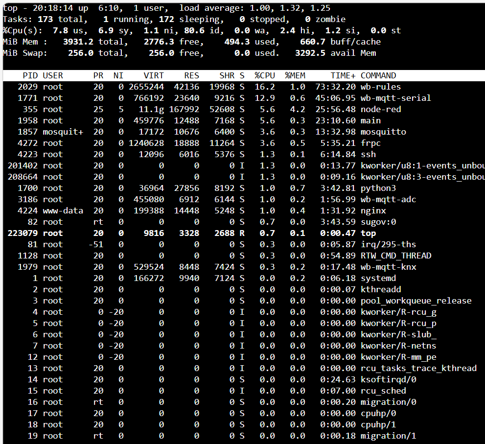

изначально началось все с того что после написания ряда правил в движке, обратил внимание на высокую загрузку CPU. При выявлении основного источника выявлено, что сервис wb-rules загружал от 30% до 45 % CPU. Оптимизировал правила, сокращение сообщений по правилам снизил с 1800-2000 сообщениq в секунду до 300 (максимально). Пока не разобрался как принудительно ограничить публикацию сообщений в mqtt от модулей WB.
Добрый день
Принидительного ограничения насколько мне известно нет.
А общая нагрузка на контроллер сколько составляет?
Если это результат оптимизации, то это очень хороший прогресс. Обычно даже при нагрузке около 70 % проблем не возникает.
Да. Это после оптимизации. Задался вопросом, когда увидел метрику загрузки красного цвета в облаке, после чего и начал оптимизировать правила и сообщения в mqtt
