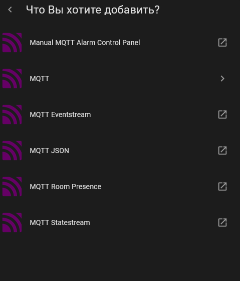

Для подключения к MQTT без встроенного брокера в сторонней системе , выберите интеграцию “MQTT” и укажите адрес внешнего брокера — в вашем случае это IP-адрес контроллера Wiren Board.
А, ну это значит использовать брокер контроллера для HA напрямую, это не очень подходит под мои критерии разделения ответственности. HA и все его интеграции (в частности z2m) будут неконтролируемо нагружать брокер контроллера. Я хочу этого избежать.
