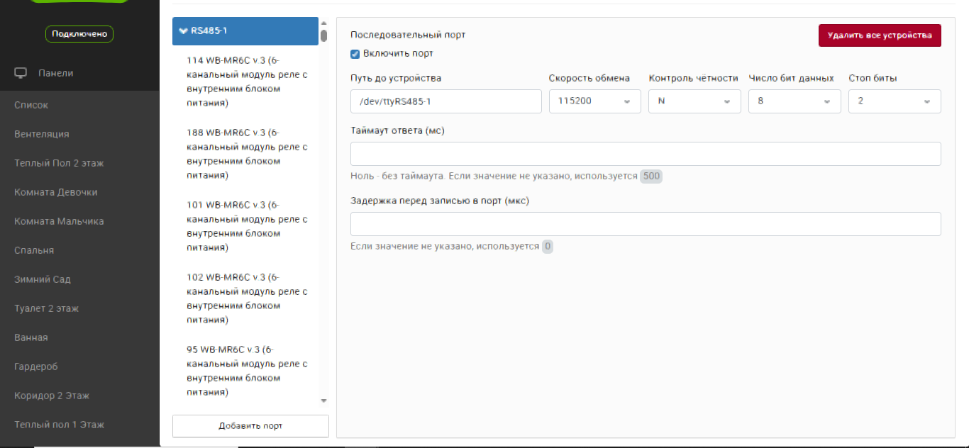

Например приложите скриншот настроек порта из интерфейса

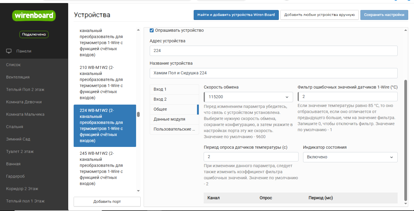

Термометры wire1 не показывает раньше показывал вроде бы. Ничего не делал, как решить проблему? Это датчик температуры подключен к WB 8.5
Проверьте пожалуйста с двумя стопбитами, точно так же как настроено на порту, например
modbus_client_rpc --debug -m rtu -p none -s2 -a 224 /dev/ttyRS485-1 -b 115200 -t 0x04 -r0x68 -c 2
несмотря на то что устройства должны отвечать и на один стопбит.
Также - нужно попробовать несколько раз, ну и несколько устройств на шине, для проверки.
