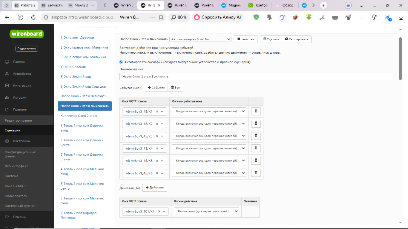

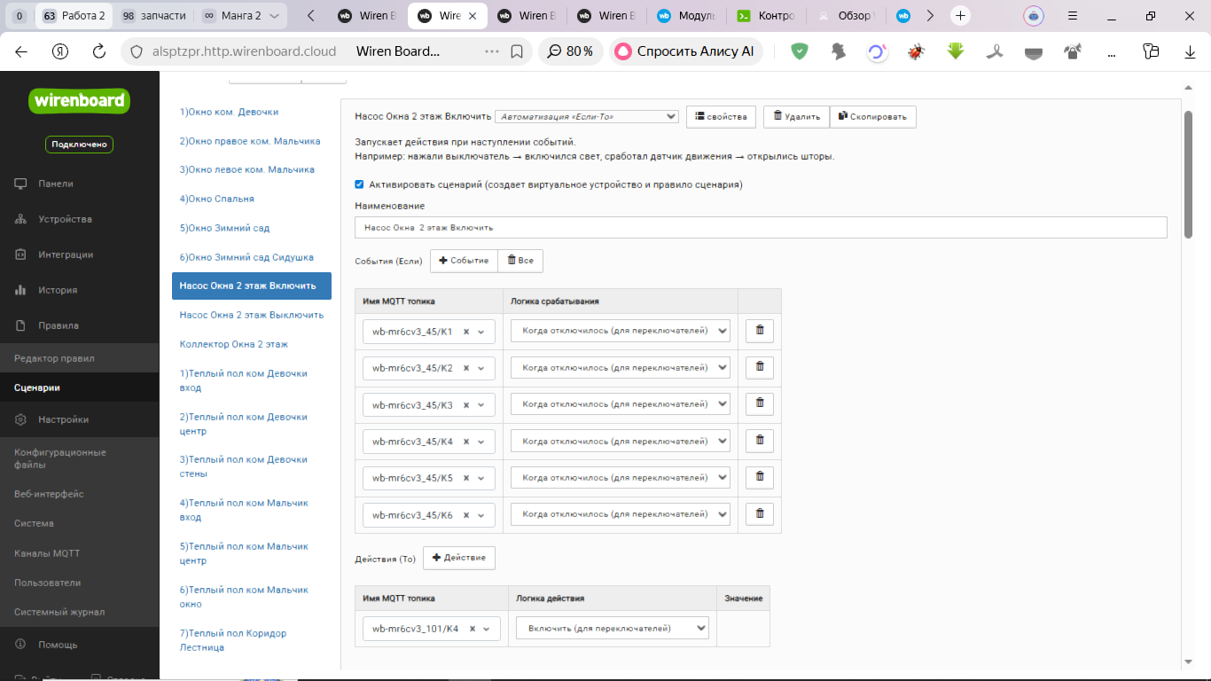

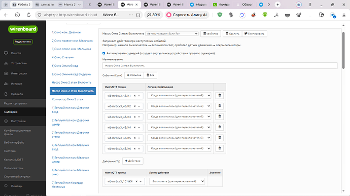

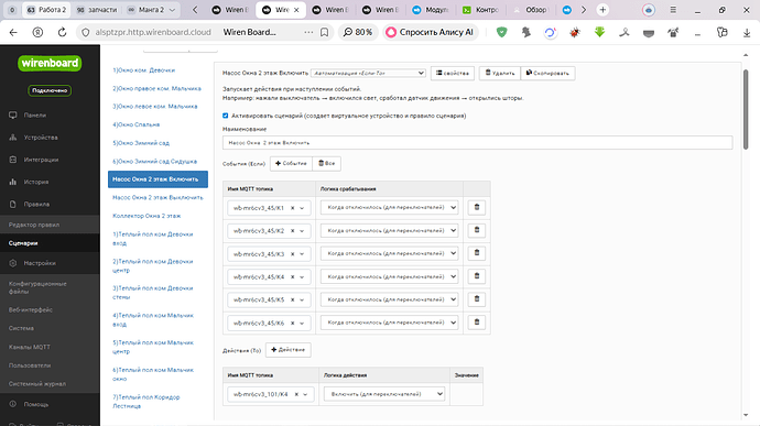

как на фото 6 входов есть команда что когда все достигнут данного значения тогда и должна выполнятся даная функция, а не при получение команды с одного выхода
1 Включить
2 Включить
3 Включить
4 Включить
5 Включить
6 Включить
только тогда должен выключиться насос. а у меня выключается насос при изменении у одного выхода
Вот тут не понимаю. Откуда следует что “все”?
тогда как это сделать чтобы действие совершалось только того как все 6 устройства достигнут заданного положения? или чтобы команды чаще опрашивали выходы чтобы два сценария работали более слажено например пока одно включает другой выключат пока не достигнут условий. а то у меня одна комната нагрелась и насос выключился а другие еще не согрелись а насос уже выключился. Или надо сделать 6 сценариев на включение и 6 сценариев на выключение. Получается на каждый выход свое сценари.
и что делать с термостатами чтобы они были включены после перезагрузки и почему то они и за ночь уходят на отключение и утром приходится заново запускать сценарий

Работает как и ожидается:
То есть как только нужно что-то нестандартное, не предусмотренное сценариями - гораздо проще взять и написать скрипт, решающий поставленную задачу.
Тут лучше описать подробнее. С логами, с выводом статусов.
Потому что я, пока, не понимаю что и как делаете и что меняется.

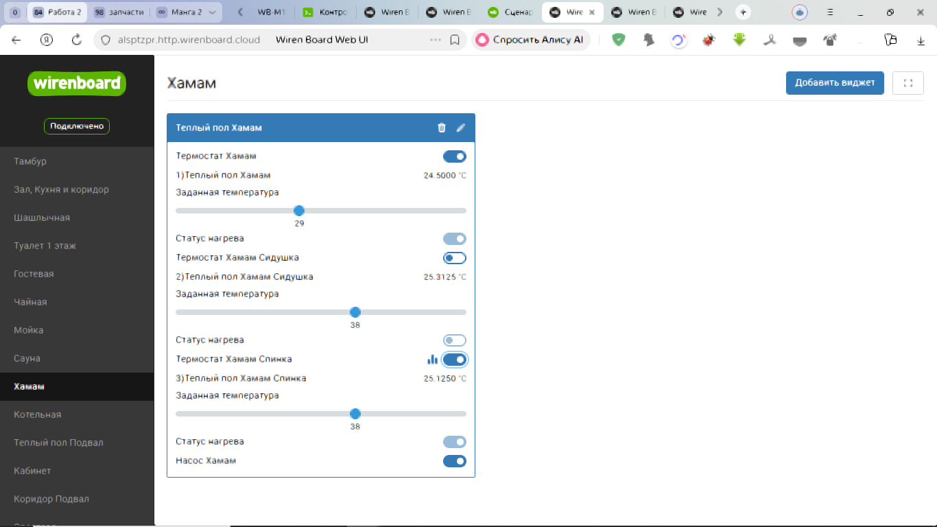

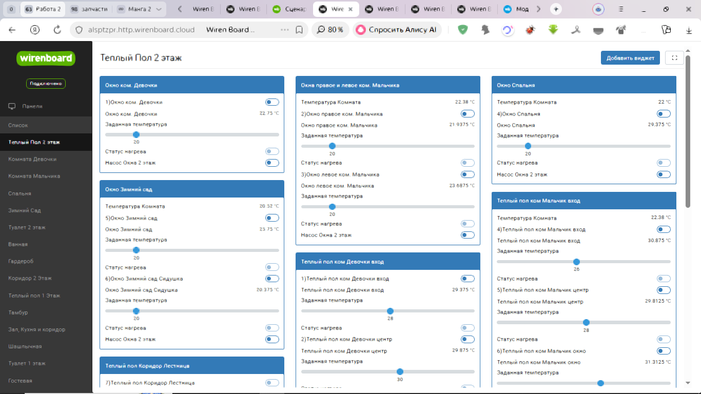

на данный момент есть 2 проблемы после того как устройство WB 8.5 перезагружается, имитируем долгое отсутствие электричество. После того как головное устройство загрузилось видим что Сценарий Термостат деактивирован и вообще не функционирует.что видно по Активировать правило сценария деактивирован switch
“2) Термостат хамам Сидушка” теряет “Активировать правило сценария” деактивирован “switch” видимо теряет связь с датчиком связь wb-m1w2_224/ External Sensor 2 а нагреватель wb-mr6cv3_108/к1. Но wb-m1w2_224/ External Sensor 1 что на “1) Термостат Хамам” связь не теряет нагреватель wb-mr6cv3_108/к2. Не могу понять в журнале вроде нет ошибок! И там и тут вроде 1 устройства но почему-то одно теряет связь а другая работает
Понятно а что в логах при этом? То есть - в актуальном релизе состояние включен-выключен сохраняется и выключиться может только при недоступности, например, топика-источника или назначения (выхода).

В “отключенное” состояние - что имеется в виду? Сценарии отключаются если устройства в них описанные имеют ошибки (недоступны) длиннее 10 секунд.
Если устройства действительно недоступны - не имеет смысла заниматься настройкой сценариев, пока не заработают без ошибок.
То есть отсутствие связи - должно быть чем-то обработано, недопустимо продолжать управление если устройство не отвечает.
То есть для термостата, например отсутствие датчика - требует вмешательства.

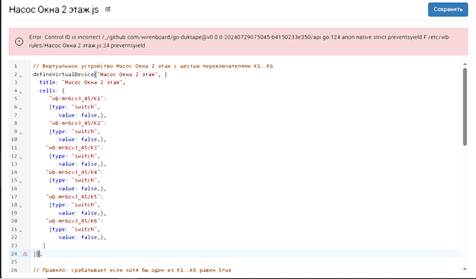

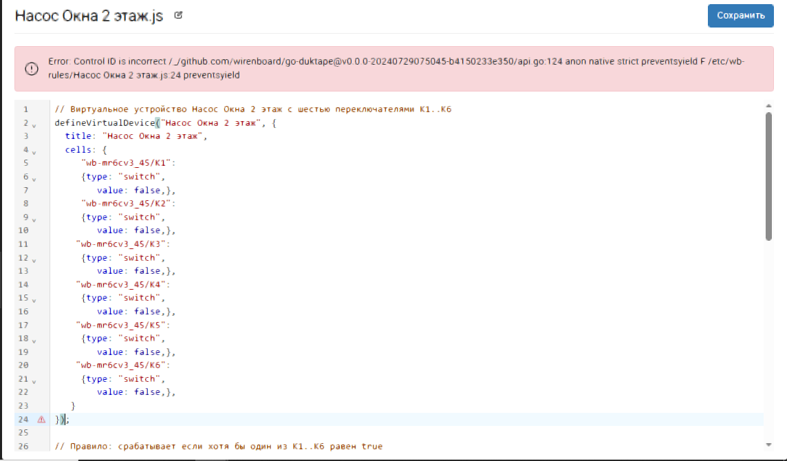

вот пытался подставить не получается даже сохранить и заставить работать. возможно я делаю что то не так
// Виртуальное устройство Насос Окна 2 этаж с шестью переключателями K1..K6
defineVirtualDevice(“Насос Окна 2 этаж”, {
title: “Насос Окна 2 этаж”,
cells: {
“wb-mr6cv3_45/K1”:
{type: “switch”,
value: false,},
“wb-mr6cv3_45/K2”:
{type: “switch”,
value: false,},
“wb-mr6cv3_45/K3”:
{type: “switch”,
value: false,},
“wb-mr6cv3_45/K4”:
{type: “switch”,
value: false,},
“wb-mr6cv3_45/K5”:
{type: “switch”,
value: false,},
“wb-mr6cv3_45/K6”:
{type: “switch”,
value: false,},
// Правило: срабатывает если хотя бы один из K1..K6 равен true
defineRule(“wb-mr6cv3_45_any_on”, {
whenChanged: KEYS,
then: function() {
var anyOn = [1, 2, 3, 4, 5, 6].some(function(i) {
return dev[“wb-mr6cv3_45/K” + i];
if (anyOn) {
log.info(“testdev1: хотя бы один контрол включён”);
// Здесь можно добавить нужные действия
// Правило: срабатывает если все K1..K6 равны true
defineRule(“wb-mr6cv3_45_all_on”, {
whenChanged: KEYS,
then: function() {
var allOn = [1, 2, 3, 4, 5, 6].every(function(i) {
if (allOn) {
log.info(“testdev1: все контролы включены”);
{// Правило: срабатывает если все K1..K6 равны false}
defineRule(“wb-mr6cv3_45_all_off”, {
whenChanged: KEYS,
then: function() {
var allOff = [1, 2, 3, 4, 5, 6].every(function(i) {
return !dev[“wb-mr6cv3_45/K” + i];
if (allOff) {
log.info(“testdev1: все контролы выключены”);
пишет SyntaxError: parse error (line 67) duk_js_compiler.c:3391 но строки 67 нет
в первом символе проблема
теперь так ругается
пишу не правильно ?

Вы тут делаете странное. После
cells: {
должен идти идентификатор контрола, без кавычек. А у вас тут строка с названием контрола релейного модуля.
