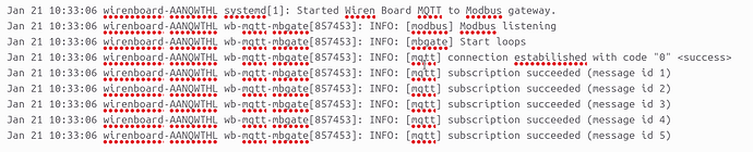

Здравствуйте! Сделали как вы сказали, но к сожалению ничего не изменилось. По прежнему читаются регистры 0,2, 4 … а вот 136,134 не читаются. Подскажите, как дальше действовать?

Здравствуйте, простите за задержку с ответом.
Вижу, что синтаксис wb-mqtt-mbgate.conf корректный, но удивительно, что регистры 0,2,4 до сих пор читаются – их нет в этом файле, как будто сервис wb-mqtt-gate не перезагружался.
При этом wb-mqtt-mbgate запущен с конфигом, который хранится в /etc/wb-mqtt-mbgate.conf:
/usr/bin/wb-mqtt-mbgate -c /etc/wb-mqtt-mbgate.conf
Не могу пока понять,в чем дело.
Попрошу вас еще раз выполнить
systemctl restart wb-mqtt-mbgate
показать вывод systemctl status wb-mqtt-mbgate --no-pager
и сразу же сделать диагностический архив.
