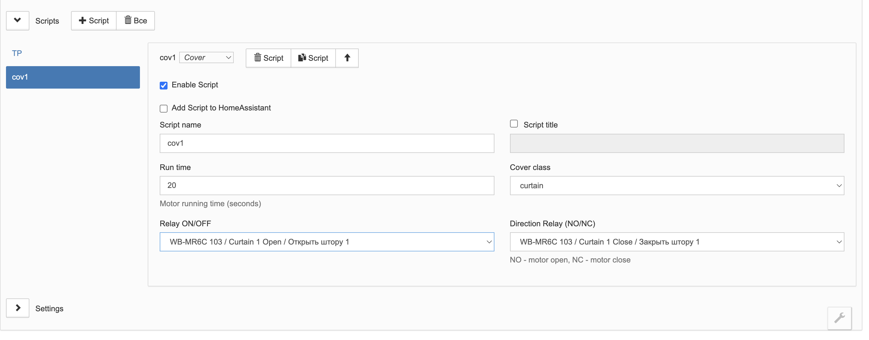

Шторы Mr6c v2
Здравствуйте
вопрос такой
Mr6c v2 подключены фазные шторы к 1-2 каналу
включен режим штор
Как через Wb-engine/scripts сделать устройстро шторы?
я так понимаю логика там для фазореверсных моторов а у меня фазные
или подскажите путь как через HA прокинуть в УДЯ штору

в mr6c есть режим штор
через выключатель работают отлично
а как их прокинуть в УДЯ?
