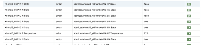

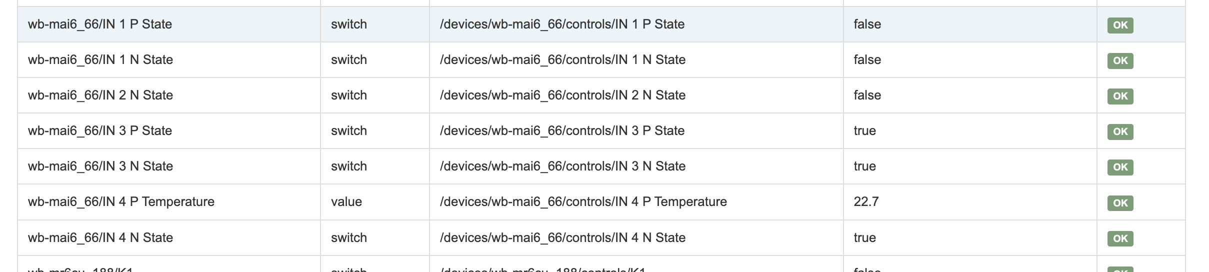

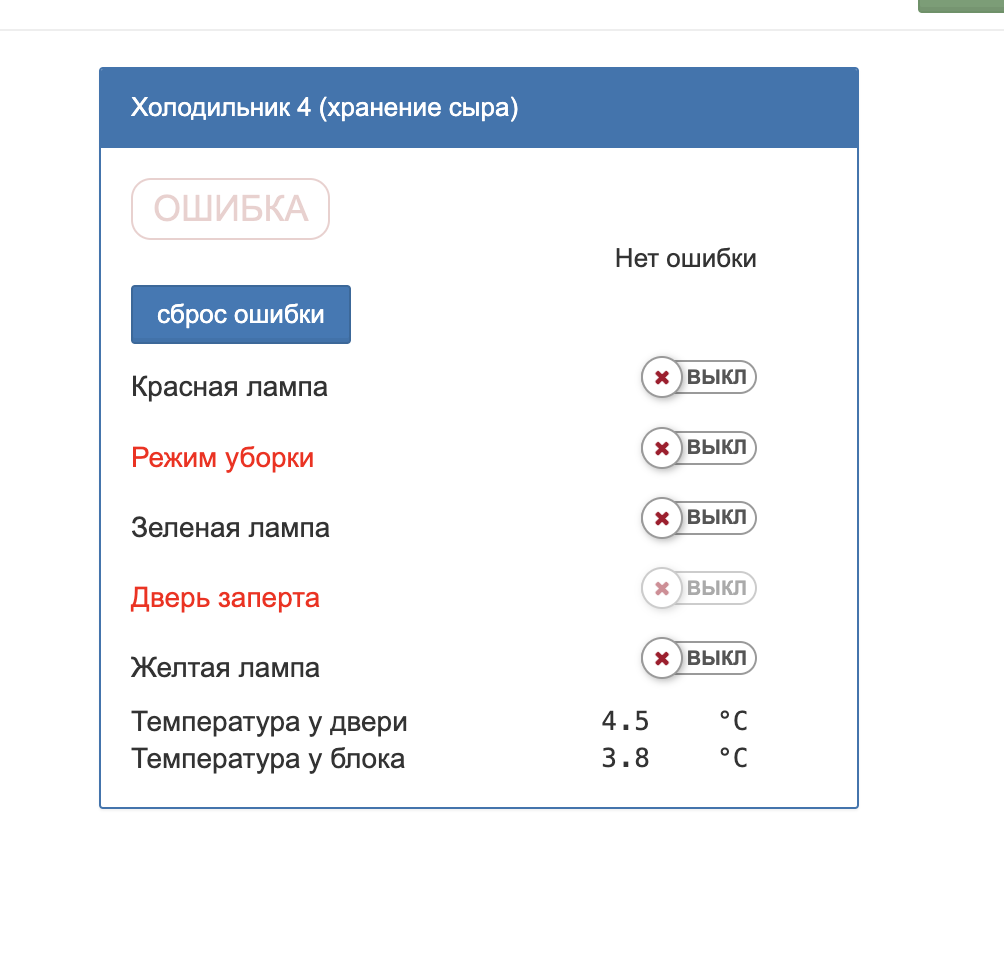

вот список с ошибками виртуального устройства

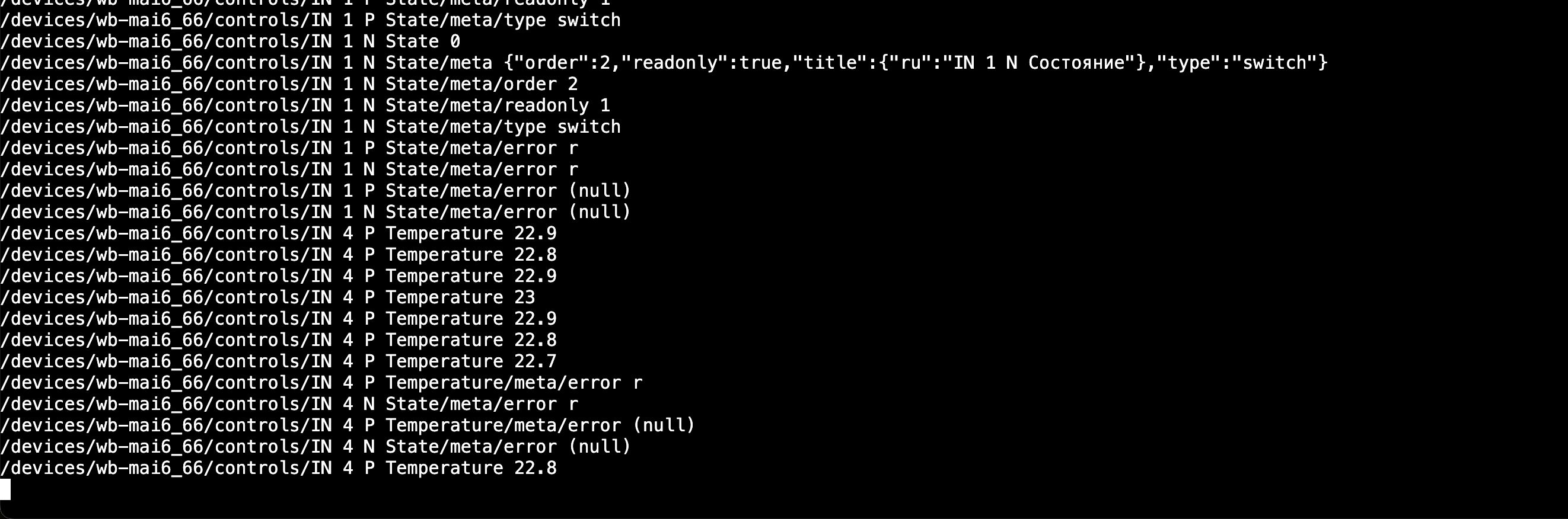

Ошибки выходят и они вроде прекращаются вот лог с подписки на реальное устройство
Вот ссылка на mqtt топики что нет ошибок у реального устройства
получается у меня виртуальное устройство саму ошибку пишет а вот лог /meta/error (null) не убирает ошибку у виртуального устройства. А реальное устройство без ошибки
/devices/wb-mai6_66/controls/IN 4 P Temperature/meta/error r
/devices/wb-mai6_66/controls/IN 4 N State/meta/error r
/devices/wb-mai6_66/controls/IN 4 P Temperature/meta/error (null)
/devices/wb-mai6_66/controls/IN 4 N State/meta/error (null)
Подскажите как правильно сделать код синхронизации по ошибкам виртуального и реального устройства.

/devices/wb-mai6_66/controls/IN 2 N State/meta/error r
/devices/wb-mai6_66/controls/IN 2 N State/meta/error (null)
не помогло после такой команды у меня опять виртуальное устройство в ошибке а реальное нет
