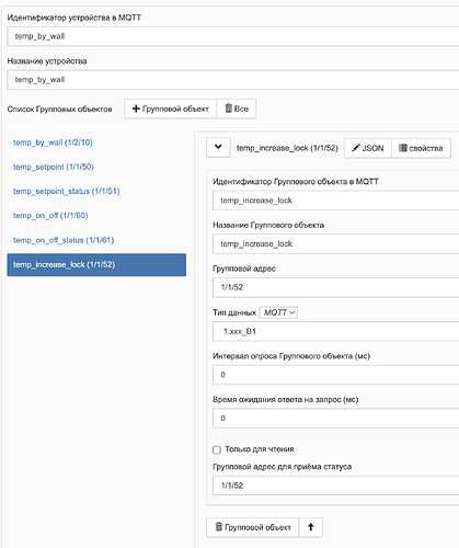

Есть KNX-контрол, настроил на нем групповой адрес, к которому привязал свойство блокировки клавиши на физической панельке.
Прописал в настройках групповой адрес (1/1/52)

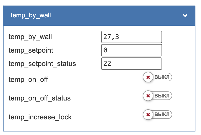

вот, что вижу в панели “Устройства” WB

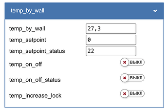

но “ползунок” - в устройстве не меняется

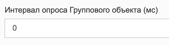

Это создает неудобство, т.к. по сути происходит рассинхрон между значениями на физическом устройстве и в устройстве в WB. Можно, конечно, синхронизовать эти значения через вот эту настройку
но кажется, это не тот вариант

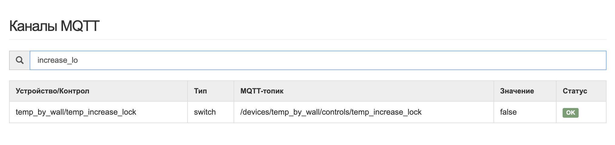

Да, вот еще - в каналах MQTT значение не меняется

Нашел проблему. У вас неверно указан ГА приема статуса. Он не может быть равен управляемому ГА. Если вы оставите поле ГА статуса пустым или укажите отличный ГА - все будет работать.
Склонен думать, что это не баг, поскольку при работе с KNX очень вредно указывать статусом тот же ГА, что и управление. ГА статуса всегда должен быть отдельным.
Прошу проверить согласно вышеописанному.
