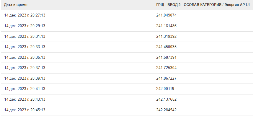

Добрый день. Подскажите пожалуйста, как создать скрипт, который будет измерять показания расчета Энергии (AP_energy_L1) за час? Сейчас он каждую минуту показания дает и показывает суммарное значение. Хочется понимать какой расход в час. Заранее спасибо!

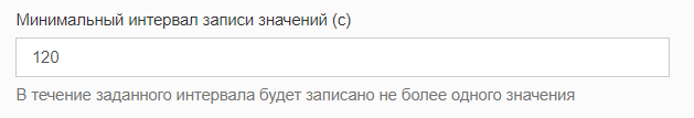

“Настройки” → “Конфигурационные файлы” → “История данных MQTT”
Необходимо поменять параметр “Минимальный интервал записи значений (с)”:
Это полезный параметр, который влияет на частоту опроса. Но мне нужно, чтобы только у параметра (AP_energy_L1) изменилась частота. Верно ли я нашел место, где можно это изменить? Тут в мс поэтому такая цифра вышла…

Это параметр периода опроса. В истории данные так же будут отображаться с интервалом 2 минуты, но значение параметра будет меняться только раз в час.
