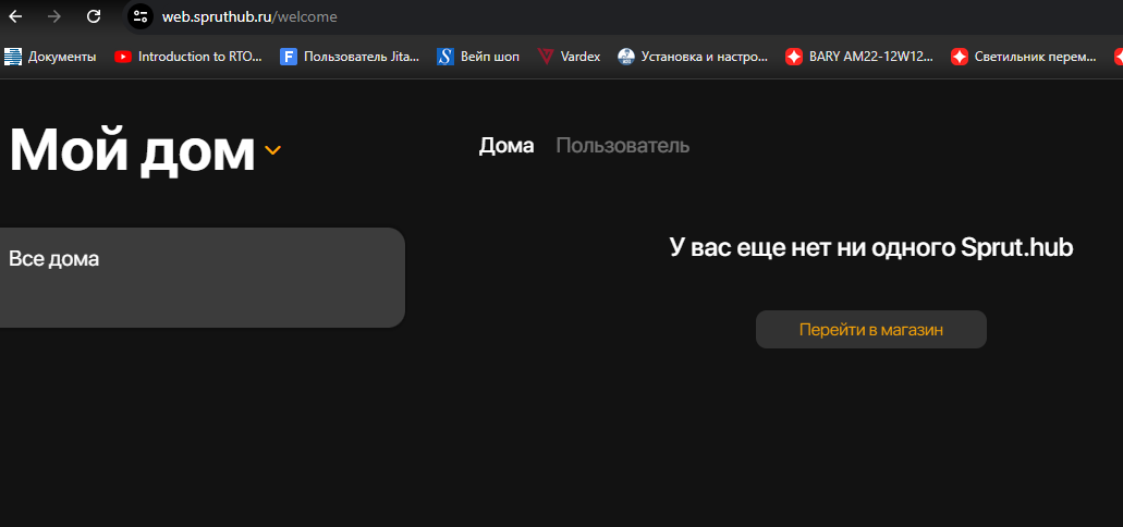

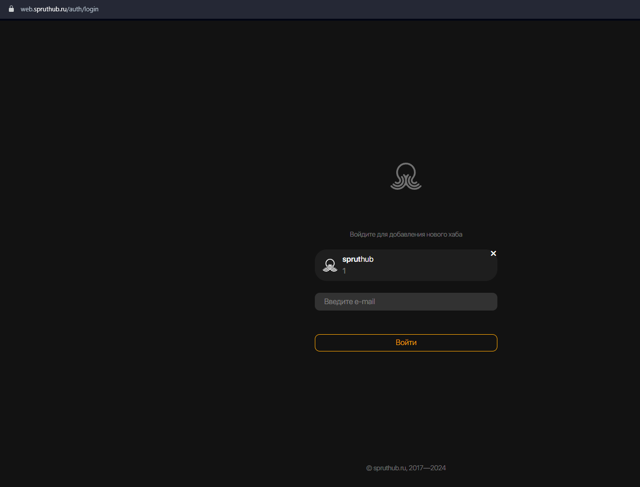

При установке по инструкции, на моменте захода по ip:7777 выдает серийный номер спрута “1”, что врятли является корректным. при прохождении регистрации до конца выводит надпись “у вас нет ниодного sprut.hub”.
В чем может быть ошибка?
Заказ 207142, физически в контроллере спрут присутствует и горит зеленый светодиод.

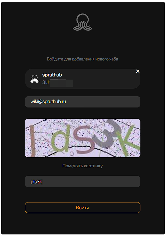

Вместо “1” по инструкции (последнее фото) должен быть серийник
Финал регистрации
как должно быть
Боюсь тут не подскажем, рекомендую обратиться в поддержку SprutHub.
Ответ техподдержки спрута.
после 27-ого июля можно будет установить новую бету (или подождать до релиза), а пока в WB8 Спрут не инициализируется
