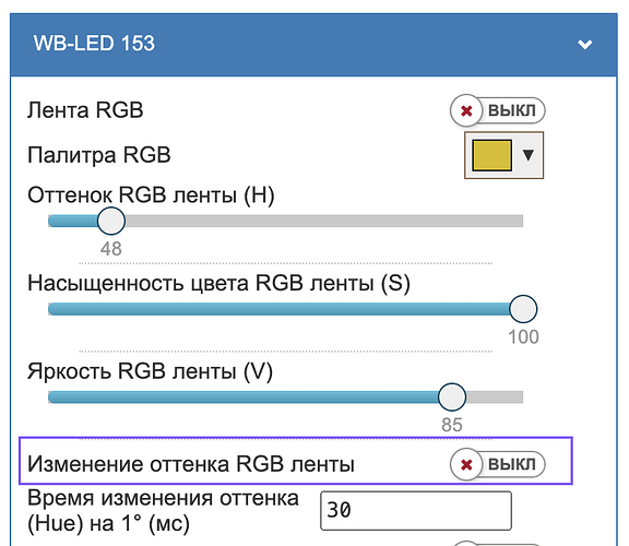

А где посмотреть код реализации движения по HSV координатам?
Я не понимаю вопрос, простите.
Где можно посмотреть на программный код, который описывает “Изменение оттенка RGB ленты”
Прошивки самих модулей - не GPL, закрыты. То есть - посмотреть не получится.
