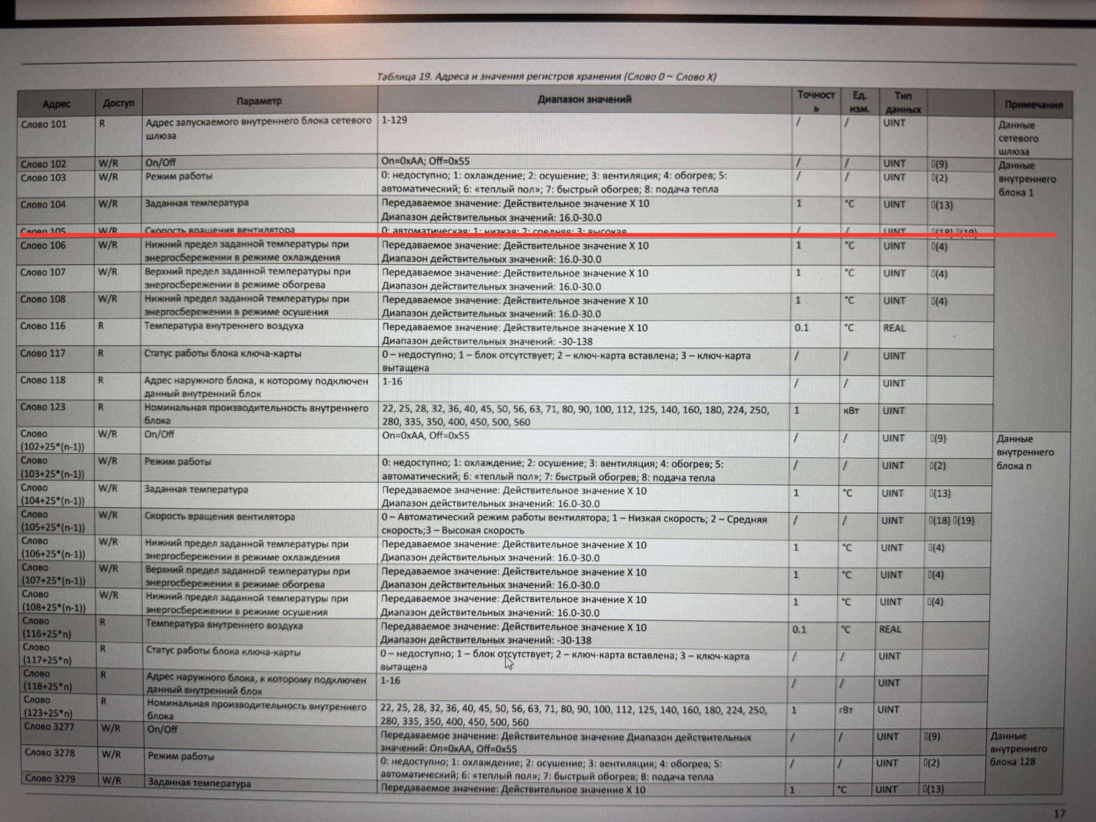

deepGreeValidSerial_1.json (3,8 КБ)
шаблон проходит валидацию, но контроллер не хочет его подгружать.
“Валидация” говорит о том что json не имеет ошибок в структуре.
Теперь - проверьте что объекты, описанные в шаблоне соответствуют документации сервиса.
Для примера
"title": "Gree GMV",
"device_type": "GreeGMV_1x6",
"group": "g-air-conditioning",
"device": {
"name": "Gree GMV System",
"id": "Gree GMV System",
"response_timeout_ms": 500,
"guard_interval_us": 5000,
"channels": [
"name": "Serial",
"enabled": false,
"reg_type": "holding",
"address": 101,
"type": "text",

Работает ли запись в регистр с помощью modbus_client?
Я вижу фото какой-то документации.
Повторюсь: Раболтале ли запись непосредственно в регистр?
Не было времени проверить , долго разбираться как через modbus poll записать в регистр.
deepGreeValidSerial.json (6,0 КБ)
С этим шаблоном работает.
В моём шаблоне осуществляется управление работой двух внутренних блоков кондициониравния- включение/выключение, выбор режима работы, уставка температуры и скорости вращения вентилятора, индикация температуры в помещении. То есть сейчас два внутренних блока кондиционеров прописаны в шаблоне как одно устройство. Как сделать два разных устройства?
Имеется modbus-gateway ( с модбас адресом 9 -это прописано в шаблоне), к нему подключен наружный блок кондиционера, к наружнему блоку по CAN шине подключены внутренние блоки кондиционеров (6 штук).
Насколько вижу регистры смещены на 24.
Достаточно, в общем, сделать как для WBIO устройств. Использовать один шаблон для циклично повторяющихся регистров и описать их “сдвиг” через stride.
Для примера.
То есть в шаблоне указать базовые регистры первого устройства (за вычетом значения stride) и stride 25.
Соответственно для первого устройства адрес будет 9:1 например.
И адреса регистров базовый+ stride * 1
Для второго: 9:2. И адреса базовый+ stride * 2
