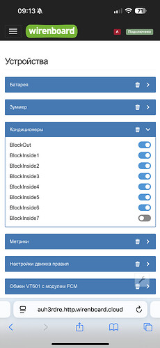

У меня в контроллере , в mod2 , стоит интерфейс rs485, через него подключен modbus gateway Gree, к шлюзу подключен внешний блок кондиционера Gree, а к нему, в свою очередь 6 внутренних блоков(по CAN).
Связь настроил правильно, обмен идёт. Настроил опрос регистров( подключенные блоки кондиционеров: один внешний, 6 внутренних и седьмой мнутренний блок -не подключен), а с шаблоном что-то не получается.

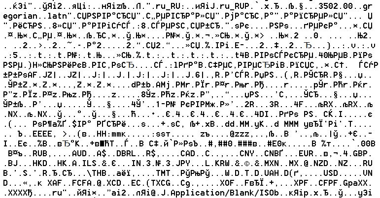

Вы этот файл в папку кладете?
По-моему похоже на шаблон, делал по инструкции на гит.хаб.
Да.
Формат файла не подходит, должен быть простой текстовый файл.
Да, расширение меняю на json.
ключевое слово - формат, контроллер ваш файл так видит:
