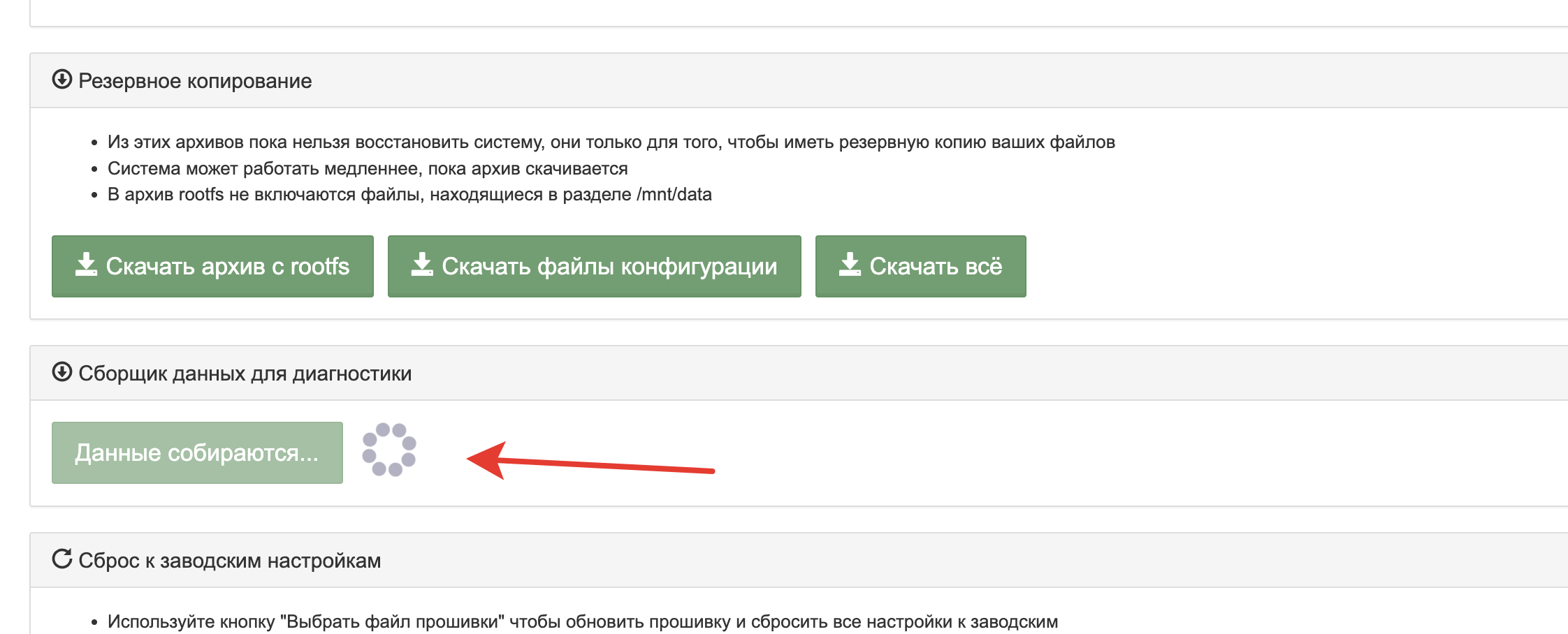

Диагностический архив не собирается. Час лоадер крутиться и никакого эффекта:

Я выше писал:
cli можно выкачать архив?
Создание архива командой описано в документации.
