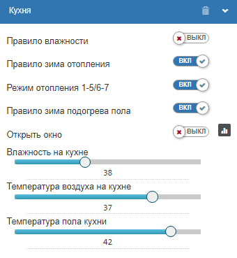

Написал скрипт управления теплым полом и отоплением кухни, но он не работает, скрипт во вложении. Не могу понять где ошибка, может кто-то подскажет.
Задача: есть кухня, где есть водяное отопление со своим контуром (датчик WB-MSW v3) и теплый электрический пол (датчик 1-Wire).
Хотелось бы включать электрический пол с 23.00-7.00 ежедневно,
а отопление в будни с 18.00-23.30 и в выходные с 9.00-23.30.

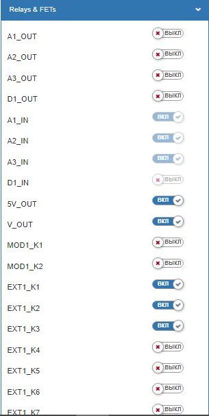

Конечно есть два гистерезиса по температурам, то есть когда реле М6С отключает теплый пол и когда поступает 24В от wb-gpio/EXT1_K1 на нормально-открытые сервопривода контура отопления.
Также есть:
- три ползунка: первый активирует правило теплого пола, второй: активирует правило отопления, третий активирует режим отопления: выходной и будни;
- два выключателя: один повешен на реле М6С (канал 5), второй повешен на клему контроллера А1_IN, на которую подано 5В.
В приоритете над правилом являются выключатели и если они нажаты, то пол или отопление работают.
