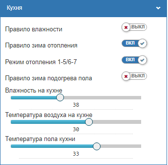

Пишу новый скрипт управления подогревом полов и отоплением на кухне. Написал, но необходимо разобраться хотя бы с теплыми полами.
Создал виртуальное устройство и пытаюсь управлять теплыми полами, не получается.
Помогите пожалуйста разобраться.
  1. Правильно ли понимаю, что в скриптах время нужно указывать от московского минус 3 часа? .
  2. Вообще никак контроллер не реагирует на ползунок “Правило зима подогрева пола” “Kitchen/RuleTempFloor”, хотя в условиях IF всегда его указываю.
Правило Кухня.txt (14,5 КБ)
  1. Время совпадает с системным временем контроллера. У вас оно корректно настроено?
  2. У вас в правилах много ошибок с использованием = и ==. Присваивание это =. Проверка на равенство, это ==. Исправьте для начала это.
  3. Не пишите в закрытую тему с новыми вопросами. Начните новую.
