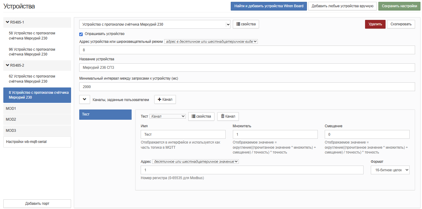

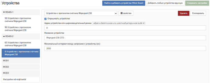

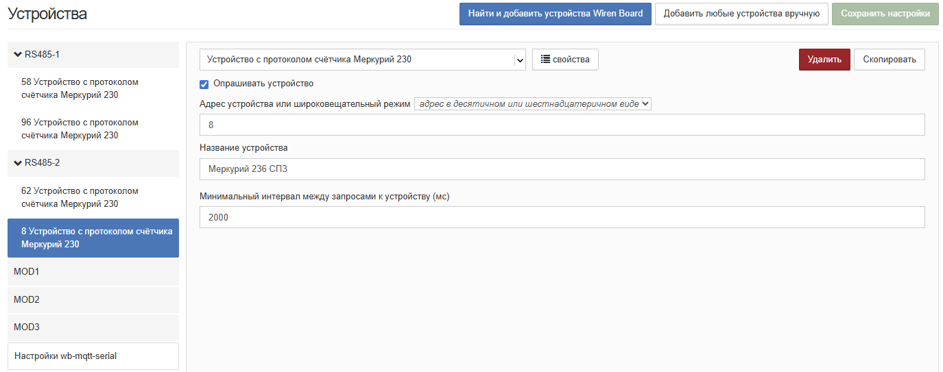

При добавлении нового устройства с протоколом счетчика Меркурий 230 мы просто получаем пустую виджет заглушку, подразумевалось что все каналы обнаружатся автоматически. Далее если для теста самим создать канал например с регистром 1, то данные начинаю считываться. Не хотелось бы у всех счётчиков прописывать каналы вручную. В чём может быть проблема автоматического обнаружения каналов? Игрался с разными настройками, но результата нет.

Вы выбираете универсальный шаблон для протокола Меркурий и в нем каналы нужно добавлять вручную.

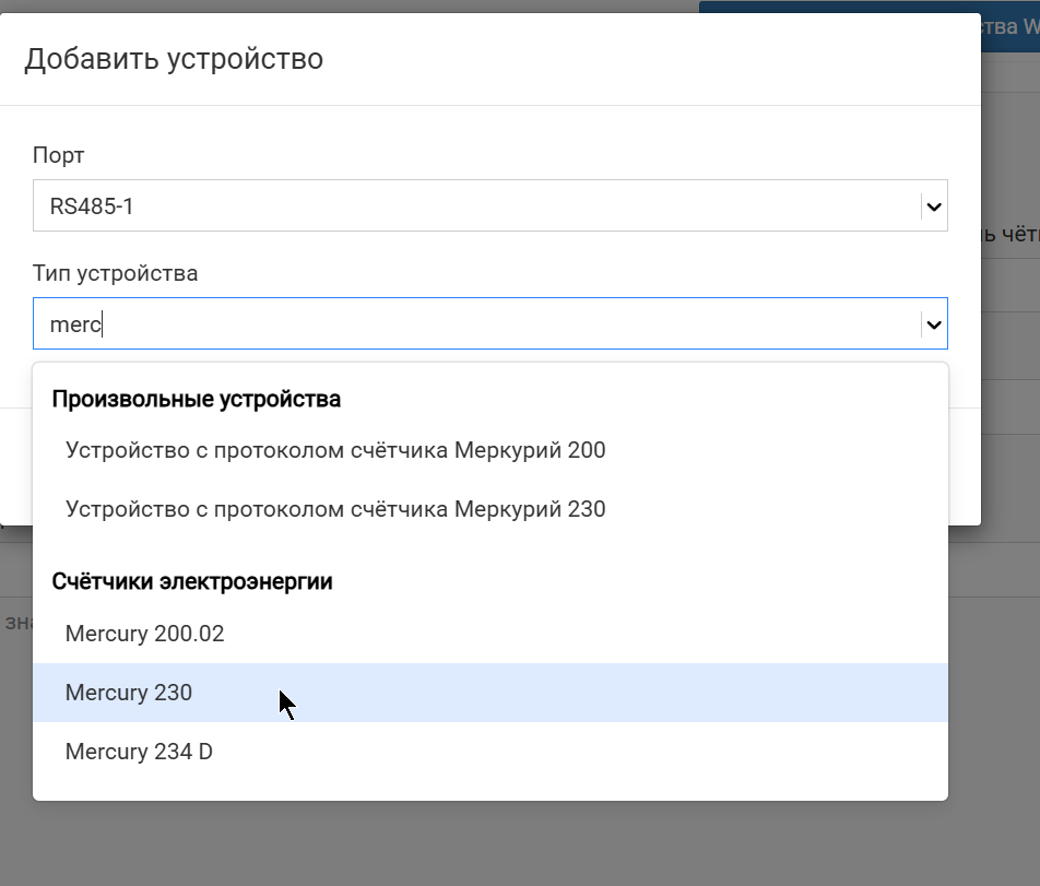

Там же есть шаблоны для конкретных моделей:
Которых всего три?! Т.е. для моих счётчиков 236 всё равно придётся заполнять каналы вручную?
В зависимости от того какие каналы вам понадобятся. Подключайте Меркурий 236 по этой инструкции:
