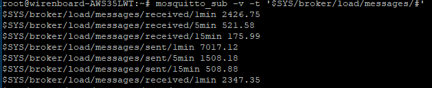

Запустил на контроллере с отключенным бриджом
К контролеру подключено 6 реле WB-MR6C, 10 датчиков WB-MSW v.3. Установлены модули расширения WBE2R-R-ZIGBEE v.2 и WBE2-I-OPENTHERM. В правилах все пусто, еще не успел ничего настроить.
Что нужно дальше сделать?
Ну, вполне нормально. На близком по конфигурации:
mosquitto_sub -v -t '$SYS/broker/load/messages/#'
$SYS/broker/load/messages/received/1min 2501.04
$SYS/broker/load/messages/received/5min 2531.42
$SYS/broker/load/messages/received/15min 2526.67
$SYS/broker/load/messages/sent/1min 6570.59
$SYS/broker/load/messages/sent/5min 6643.17
$SYS/broker/load/messages/sent/15min 6640.48

Это при активном мосте или при опущенном? Ага, понимаю что при активном.
Вполне нормально, не меняется кратно через 10-20 минут?
Нагрузка не меняется. Все время в районе 6000 сообщений. Это всего лишь при одном топике отправляемом по мосту. Какие действия мне нужно сделать что-бы веб интерфейс контролера работал?
