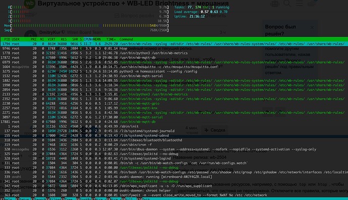

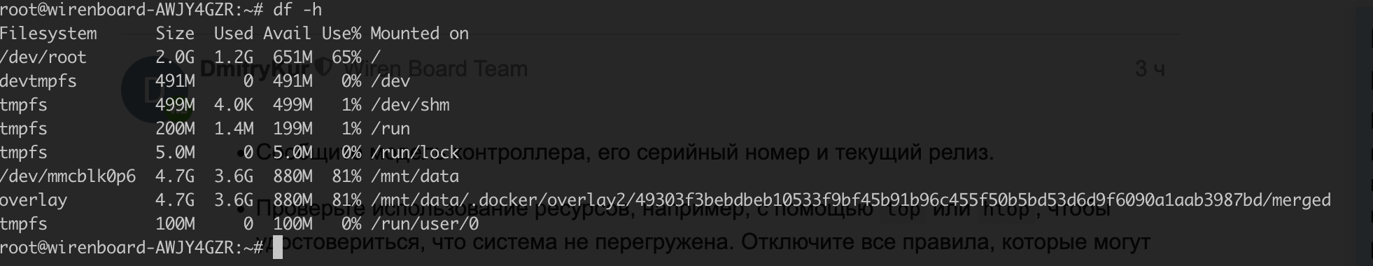

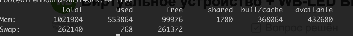

  • Сообщите модель контроллера, его серийный номер и текущий релиз.
  • Проверьте использование ресурсов, например, с помощью top или htop, чтобы удостовериться, что система не перегружена. Отключите все правила, которые могут занимать ресурсы.
  • Убедитесь, что на контроллере достаточно свободного места на диске df -h.
Пожалуйста, покажите вывод данных команд.

Проверьте использование ресурсов, например, с помощью top или htop , чтобы удостовериться, что система не перегружена. Отключите все правила, которые могут занимать ресурсы
