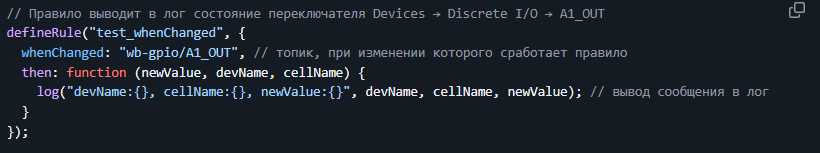

  1. как добавить лог, чтобы можно было в любом месте кода, добавить строчку выводящую куда-нибудь текст. в примерах я встречал вот такое, но где он выводится?
false
  1. в скриншоте у вас пример команды вывода сообщения а лог есть, а чтоб его посмотреть - на страничке правил в интерфейсе WB внизу странички значок ключика - нажмите и откроется лог
