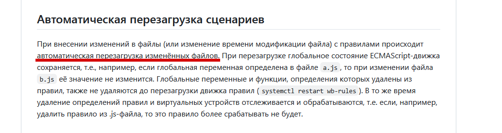

Не совсем: если вы изменили и сохранили хотя бы одно правило, перезапускается вся служба wb-rules, а значит, все правила перезапускаются автоматически.
Подробнее про поведение wb-rules и доступный функционал описано в данной статье.
