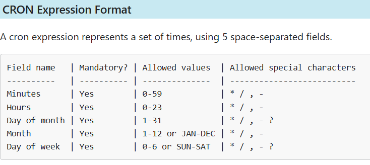

Вот так
Cron правила
И если не ошибаюсь время не московское, а минус 3 часа
Тут с секундами. 6 позиций.
Время системное. Которое установлено на контроллере. Если настроен часовой пояс, то локальное.
Это точно из документации к используемой библиотеки?
Это ссылка с
Выставил в консоли часовой пояс Москвы.
исправил на when: cron(“0 0 0 * * *”),
