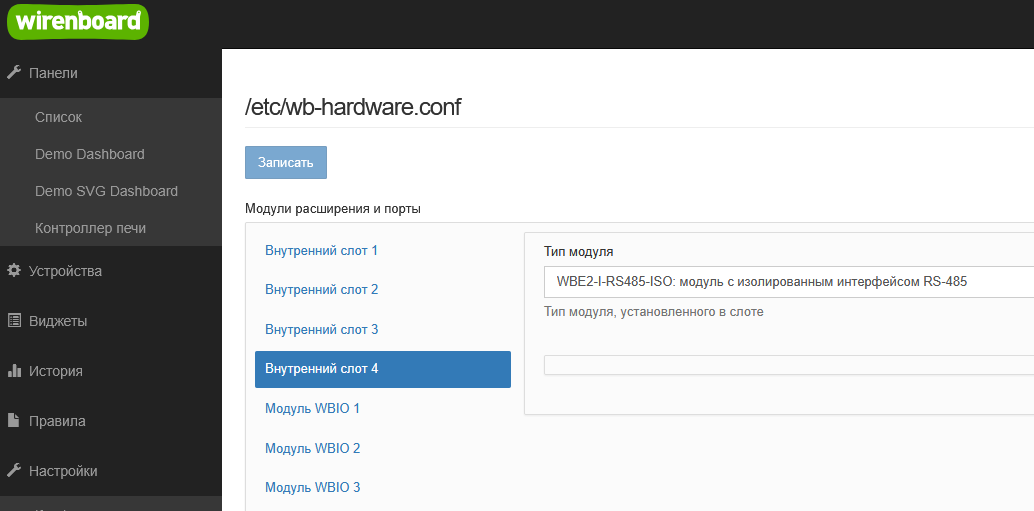

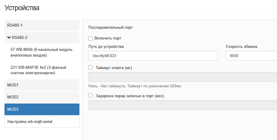

Как в WB 8.5 задействовать модуль WBE2-I-RS485-ISO в слоте MOD4?
При настройке драйвера serial устройств MOD4 не отображается, хотя в модулях расширения и портах он указан.

Подскажите верно ли вы настраивали модуль согласно описанию настройки?
да, скриншоты прилагаются в описании проблемы

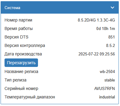

Пока попробуйте обновиться на последний стабильный релиз и дайте обратную связь.

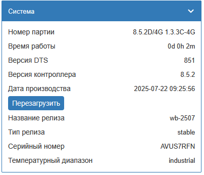

обновился до 2507: картина такая же
