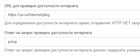

Я захотел поменять URL для проверки , например, на Яндекс.Интернетометр — проверка скорости интернета (payload, например, doctype html), но проверка не проходит

проверка не проходит потому, что Subject сертификата не соответствует имени домена, но Subject alternative names - соотвествуют, что проверяет даже curl

не работает должным образом проверка интернет-соединения
цитата из документации
При желании, вы можете задать другой URL адрес и ответ для проверки соединения.
я желаю задать другой URL- Яндекс.Интернетометр — проверка скорости интернета
но проверка с ним не работает (проверка этого URLа curl-ом на том же контроллере - работает)
причины - описаны мной выше, и подтверждены Вами

все в порядке, не работает =))) debug все показал:
wb-connection-manager[13821]: interfaces for wb-eth0: eth0
wb-connection-manager[13821]: ya.ru resolves to ['213.180.193.56']
wb-connection-manager[13821]: Error during eth0 connectivity check: (60, "SSL: certificate subject name (*.xn--d1acpjx3f.xn--p1ai) does not match target host name '213.180.193.56'")
