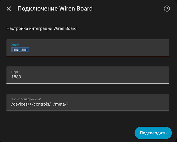

В интерфейсе компонента нет возможности задать логин/пароль mqtt:

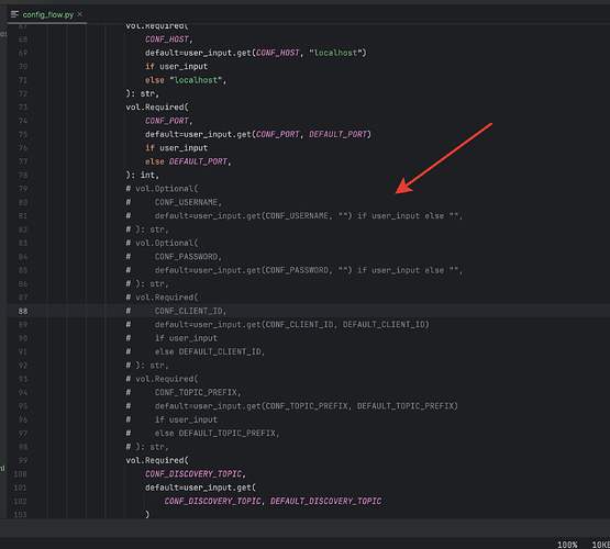

Хотя в коде компонента видно что такая возможность есть:

P.S. Оно у вас по какой-то причине закомментировано:
