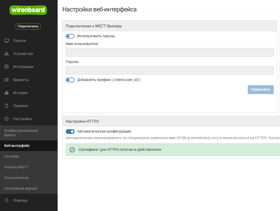

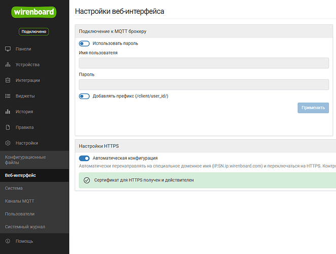

  1. У пользователей не включены переключатели в веб интерфейсе и при этом статус веб интерфейса - подключен.
  2. Все параметры MQTT доступны из веб интерфейса и обновляются, то есть всё работает штатно, но пароли на доступ к MQTT установлены.
  3. Конфиг файла 10listeners.conf
Если я пытаюсь подключиться без пароля к брокеру, то получаю отказ: так и должно быть.
Почему не требуется пароль на подключение веб-интерфейса к брокеру?
