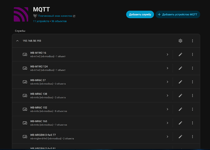

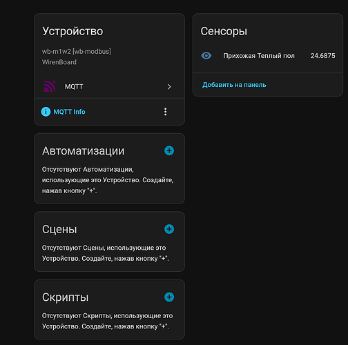

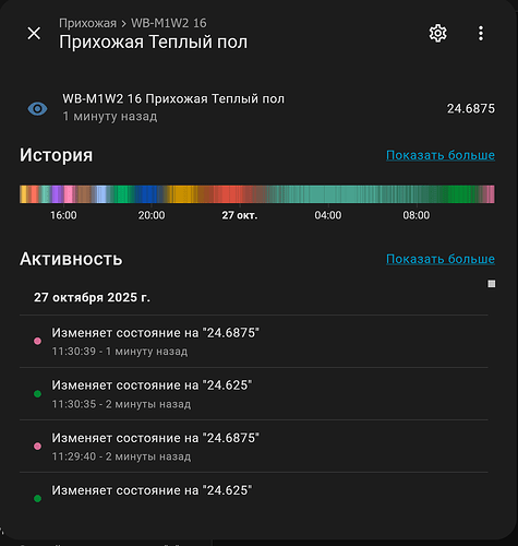

Добрый день . обновил датчики wb-m1w2 , так же заменил устаревший шаблон, после обнаружил , что в HomeAssistant передаются только значения , без температуры, городить дополнительный сенсор в HA не хочется , чувствую что нужно немного “подкрутить” , но где именно найти не могу =( Подскажите пожалуйста , поиск предлагает только создать сенсор.
Пока не очень понятно в чем проблема. Покажите пожалуйста как описан в конфиге топик датчика, в частности что указано в “unit_of_measurement:”
Хмм, нет никакого конфига , есть MQTT через него получаю данные от wirenboard , раньше они приходили с температурой , а теперь вот … просто числа.

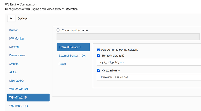

Теперь понятно. Используете wb-engine.
Это не наша разработка, помочь вряд ли смогу.
При создании интеграции с HA как описано в документации unit указывается в параметре, как уже писал. Имя параметра: “unit_of_measurement”.
Ну и подпишитесь на топик, который публикует wb-engine, проверьте есть ли в нем указание на имя размерности.
Спасибо за ответы , вы меня подтолкнули к решению - обновил так же и wb-engine , все заработало корректно.
