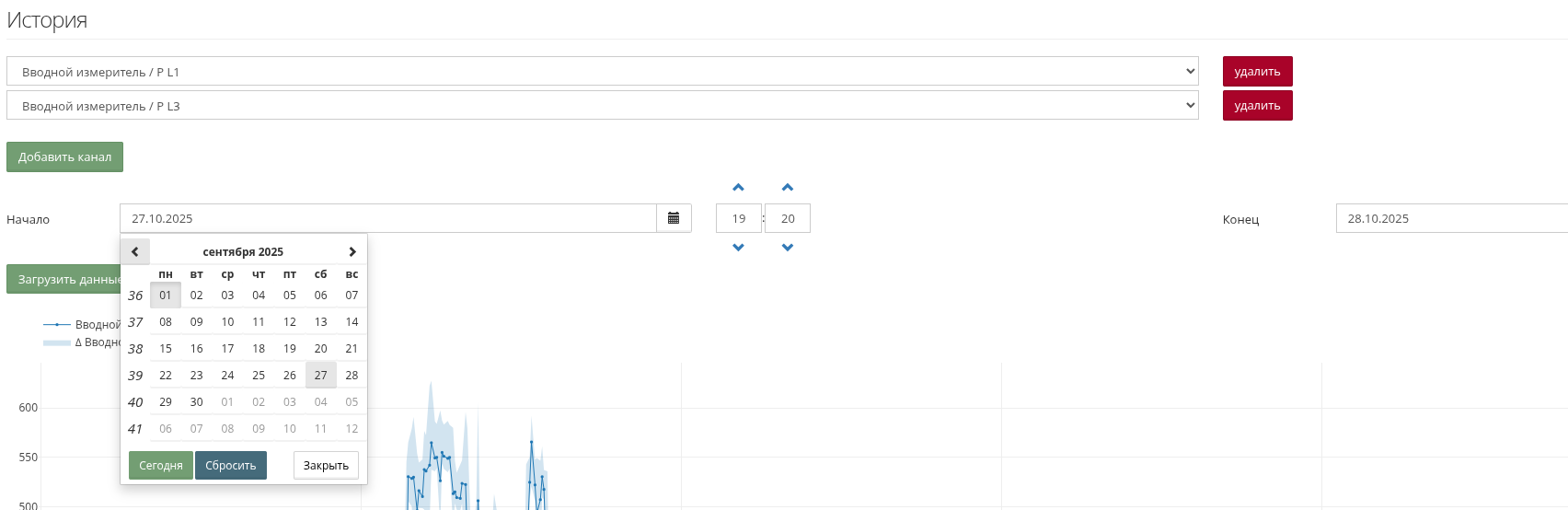

Предположим мне нужна статистика за месяц. Я иду в историю и указываю диапазон дат:
Нажимаю кнопку “загрузить”.

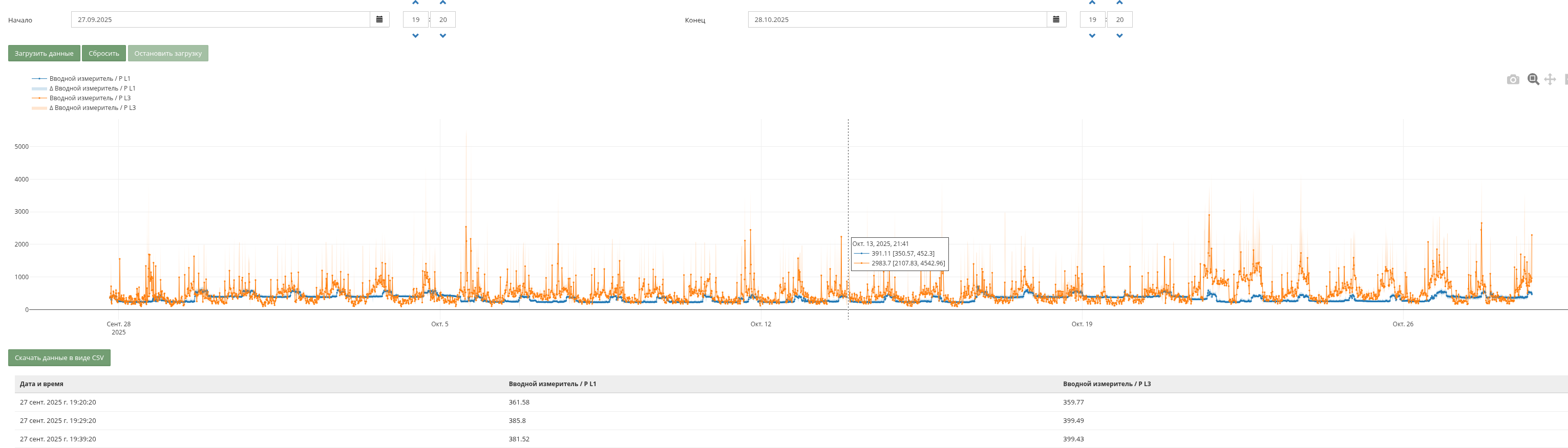

Секунд через 20 (контроллер WB6) вижу график:
Могу выделить интересующий участок и рассмотреть его детально. Могу выгрузить его в CSV.

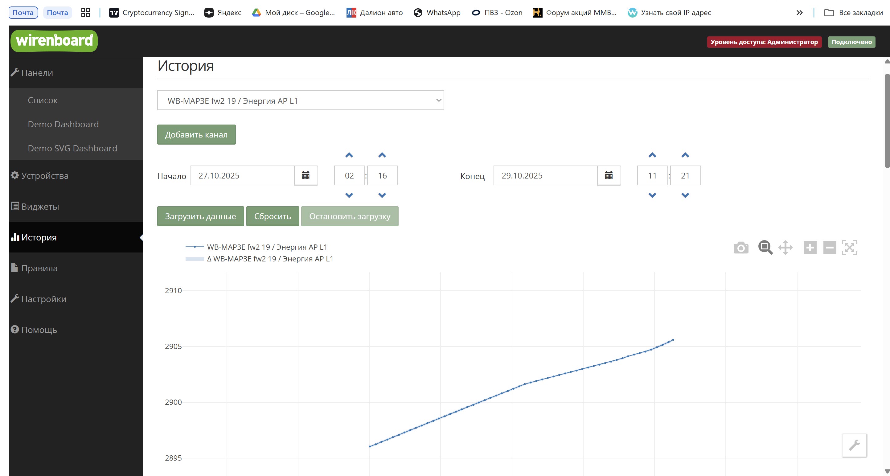

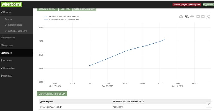

вот у меня почему-то в истории данные за сутки только.
раз
два

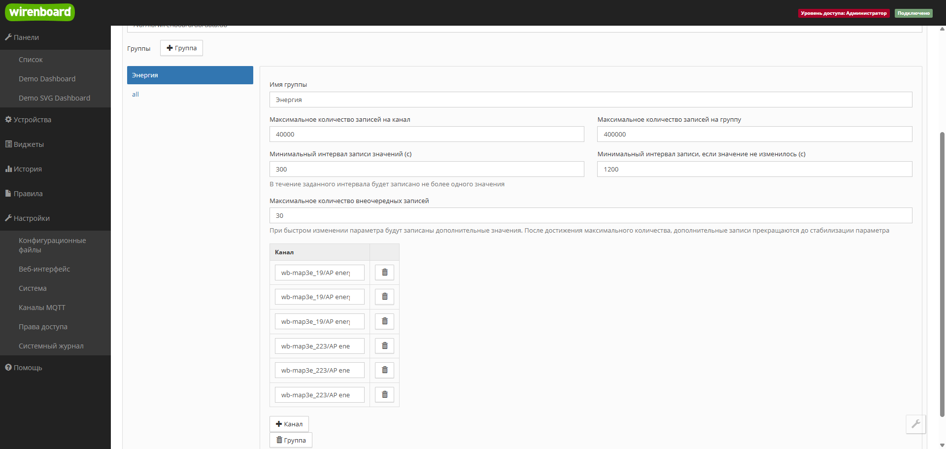

другую тему я находил, похоже у меня тоже глюк. Я настроил историю, но по прежнему только сутки сохраняются. скрин прикрепил, группу all поставил второй.
Я рекомендую удалить группу “all” как минимум для проверки.
удалил, вроде как стартовая точка сбора статистики не изменилась, но я поменял интервал. сейчас верну группу all, т.к. нужно с других устройств статистистику собирать, посмотрим.
у меня релиз 2407, находил вот в соседней теме у товарища тоже такую проблему, решилась она обновлением релиза. Такое возможно в моем случае, если верну группу all и опять глючить будет?
Рекомендую обновить. В старом релизе настройки “all” применялись ко всем.
