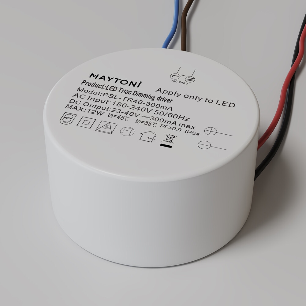

Подскажите будет ли работать диммирование через WB-MDM3, подключенного к блоку питания Triac для светильника Maytoni Plato
БП - да, вполне будет работать с WB-MDM3.
Единственный вопрос - в его документации не указан фронт диммирования, предполагаю что использует задний, как подавляющее большинство остальных.
Вот тут - не уверен, в документации не нашел тока/напряжения светильника.
Спасибо!
Производитель утверждает что этот светильник с блоком будут работать, нужно поменять стандартный блок на Triac в этом светильники.
Значит в теории связка MDM3 → БП Triac → Светильник - должна работать.
Ну, если произвводитель говорит про совместимость БП и светильника - да, конечно.
БП с диммером - работать будет. Именно такой не тестировали, насколько знаю - но не вижу ничего препятствующего.
