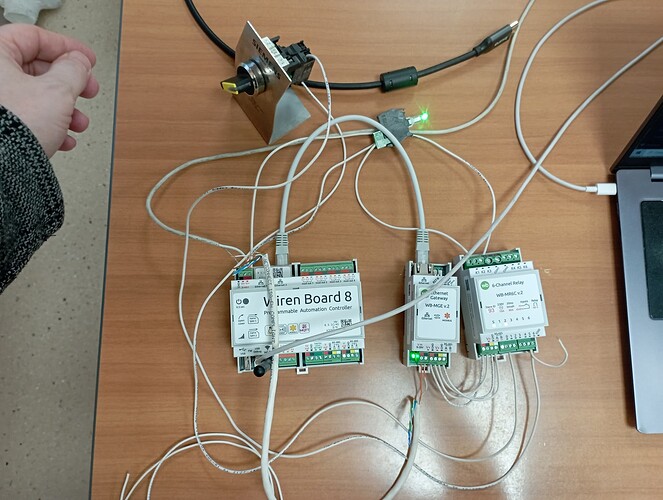

Соединил WB8 (Eth2) сетевым кабелем с WB-MGE v2.
На WB-MGE v2 подано такое же питание как и на WB8.
В разделе сетевых подключений Статус подключения не устанавливается (меняется “Подключается”/“Не подключено”).
Что-то не так делаю?

Какого поведения вы ожидете? Что в данной конфигурации является DHCP сервером?
Установите на контроллере статический адрес и произведите настройку преобразователя в соответствии с даной инструкцией.
Ожидаю что будет “Подключается” → “Подключено”.
Раз WB на линуксе и умеет поднимать собственную точку доступа, и при том что кабель соединяет WB с MGE я ожидал что WB сам выдаст IP подключенному устройству.
Нет. То что настроено (из коробки) - работает, то что не настроено:
Контроллер - обыкновенный компьютер, он будет делать ровно то что в нем сконфигурировано, нет никакого способа предугадать что и как будет подключено.
Как это сделать? Я подключился к wifi wirenboard-… Путем просканирования сети выяснил адрес WB, он 192.168.42.1. Но зайти по этому адресу ни браузером, ни по ssh не получается.
Попробуйте через Разъём Debug Network зайти на контроллер.
Настройка Ethernet куда планируете подключать WB-MGE.
